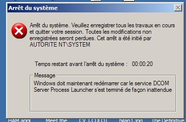

JC garde tes poils de chat, ça vole jusqu'ici. Lorsque j'ai allumé mon PC ce soir, ce message est apparu.
