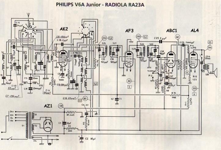

Sujet : V6A / V4A Nouveau De Phil  Le 23-12-2009 à 18:02 sta
    Le V6A n'est-il pas aussi l'équivalent du RA 32A ?
Sujet : V6A / V4A Nouveau De Jacques (webmestre)  Le 23-12-2009 à 18:13 sta
    Les V4 et V6 ont pratiquement toujours le câblage à refaire, le fil caoutchouté tombe en poussière.
    RA32A ?
Sujet : V6A / V4A Nouveau De Phil  Le 23-12-2009 à 18:38 sta
    J'ai retrouvé ce schéma, mais "Junior" sais pas si c'est le même ?
    Perso j'ai le V6 U dont vous m'aviez fourni le schéma. Effectivement, j'ai dû le recâbler complètement car les fils se transformait en poussière rien qu'au toucher.
Sujet : V6A / V4A Nouveau De JC Négret  Le 23-12-2009 à 18:44 sta
    RA 23A :-)
