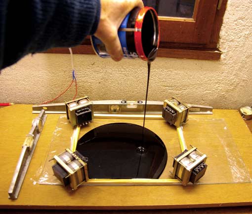

Pour restaurer les postes à galènes ou à batteries, le secret (connu de tous) est d'employer de la résine polyester teintée en noir.
Pour la fabrication : voir photos jointes.
Quelques précautions :

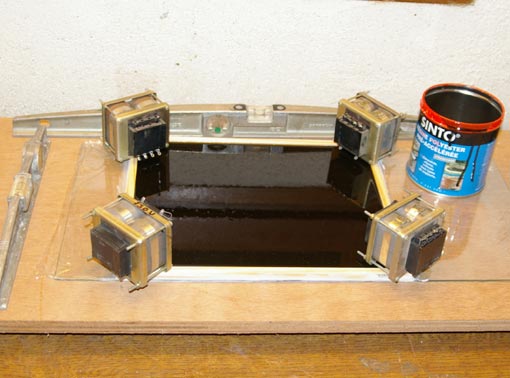

- Support réglable 3 points parfaitement horizontal (contreplaqué épais + 3 boulons/écrous de 8mm pour le réglage).
- Coulée de la résine sur une plaque de verre frottée avec une matière grasse (vaseline,...).
- Cadre de dimensions supérieures à celle souhaité car les bords sont perdus (déformation par capillarité et retrait de la résine en durcissant).
- Etanchéité parfaite cadre/verre (ici colle "sans clou ni vis" de Pattex à l'extérieur du cadre).
- Lestage du cadre (s'il se soulève... bonjour les dégâts).
- Volume de résine : calcul + 10 à 20% en raison du fort retrait en durcissant.
... et voila... il vaut mieux faire ça à l'extérieur (odeur de chimie, toxique ?), mais comme il faut aussi plus de 15°C, c'est pas vraiment la saison.
- Durcissement : plusieurs heures.
- Finition au papier verre très fin (plus de 600) à l'eau et au savon + Miror.

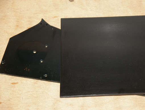

Si tout s'est bien passé, il est quasi impossible de faire la différence avec la vraie ébonite.
L'astuce , devant un poste douteux, pour savoir si c'est une copie récente avec du polyester est d'échauffer l'ébonite en la frottant avec les doigts... la vrai ébonite "sent le pneu".

Merci JCJ pour cette demonstration!J'utilise souvent de la resine polyester pour des reparations sur de bateaux ,peche ou plaisance...
Je suppose que vous utilisez de la resine preaccelerée...Dans quelle proportion catalysez vous,,1%,3%..?Et surtout avec quoi teintez vous...?
Tres bon rappel en tous cas,ca doit etre mieux que le plexi bombé en noir mat....
Sujet : Imitation ébonite Nouveau | De JCJ Le 22-12-2009 à 07:09 sta |
J'essaie de respecter les proportions de catalyseur indiquées, quoi que on en met toujours un peu trop.
Quand on en met trop, évidemment ça durcit plus vite, ça chauffe en durcissant et le retrait semble plus important, mais l'aspect final me semle plus réussit (légèrement mat).
Le colorant noir se trouve dans les droguerie spécialisées ou chez les fabricants d'objets en fibre de verre. Sur la boîte de SINTO, il est simplement indiqué "colorant universel", donc peut être que le colorant pour laque glycéro suffit, mais je n'ai jamais essayé.
Sujet : Imitation ébonite Nouveau | De fabignoli Le 22-12-2009 à 12:22 sta |
Effectivement, avec Pierre on prend du colorant standard pour les peintures et ca fonctionne bien, mais ne pas en mettre trop :
1) parce que ca teinte très fort, genre une tête d'épingle de noir avec une tête d'épingle de rouge permet de faire du marron assez foncé.
2) parce que le fait d'en mettre trop ralentit le durcissement, donc si on ajoute pas mal de teinte, prévoir un petit % supplémentaire de durcisseur.
Sinon, bravo JC, le résultat est excellent et l'idée du petit plateau réglable est vraiment très bien.
