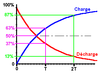

Sujet : Accu a condensateur ou bombe IEM? Nouveau | De Adams Le 20-12-2009 à 10:31 sta |
Dans la mienne il y a un NIMH de 3,6 V que j'ai du changer tres vite.
Sur la courbe de décharge on voit qu'au temps T la tension n'est plus que de 37 % ,la lampe n'éclairera plus.
La solution serait de mettre un dispositif à courant constant (Ca peut etre un seul transistor) pour alimenter une LED .

Sujet : Accu a condensateur ou bombe IEM? Nouveau | De YM Le 20-12-2009 à 11:00 sta |
<<Sur la courbe de décharge on voit qu'au temps T la tension n'est plus que de 37 % ,la lampe n'éclairera plus.
La solution serait de mettre un dispositif à courant constant (Ca peut etre un seul transistor) pour alimenter une LED .>>
Oui, c'est sûr, mais ne gaspillons pas cette précieuse énergie à faire chauffer un transistor . . . d'où la suggestion du découpeur: ouvert ou fermé a qq dizaines de hertz pour que ça ne clignote pas !
Les ampoules se passeront de circuit de lissage
