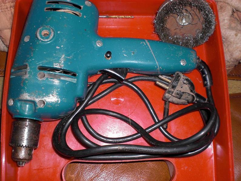

Sujet : Brochage d'un bouchon absent Nouveau | De Masterorion Le 20-12-2009 à 17:37 sta |
J'en ai plusieurs, ces petites perçeuses "tout alu" : bien plus solide que les m*** chinoises vendues au bricotruc du coin.
Je n'ai jamais pris la moindre chataigne avec, mais contrairement au nouveaux bricoleurs du dimanche qui ne doutent de rien je l'ai toujours utilisées conformément à ce qui est raisonnable et normal : pas d'humidité dans la machine.
Le problème est que maintenant tout le monde fait tout et n'importe quoi, se retournant ensuite contre le constructeur en niant sa propre inconséquence et mettant du coup en cause le manque d'isolation et de sécurité de l'engin.
Un monde de crétins assistés incapables de la moindre jugeote, je le crains.
Le modèle luxe 2 vitesses ----------------------------------------------------------------------------->

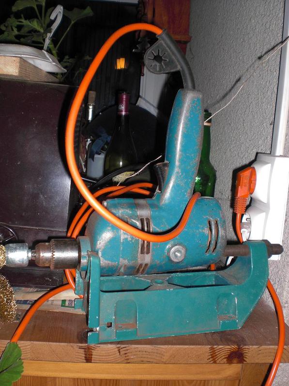

Sujet : Brochage d'un bouchon absent Nouveau | De Masterorion Le 20-12-2009 à 17:42 sta |
Le modèle mono-vitesse. -------------------------------------------------------------------------->
Ces petites machines étaient conçues de manière à entrainer tout un tas d'accessoires à partir du bloc moteur, dont tour à bois, scie circulaire, scie sauteuse, pompe de transvasement, taille haie etc etc.
Elles ont fait le bonheur de nombreux bricoleurs et font encore le mien près de 40 ans après leur naissance. Robustes et durables pour un prix abordable, ce qu'on ne sait plus faire.
Sujet : Brochage d'un bouchon absent Nouveau | De Michel 87 Le 20-12-2009 à 17:49 sta |
Oui mais la maintenance de ces modèles est fastidieuse!
Avec remplacement des charbons ( fournis d'origine chez Silex ou PEUGEOT) au bout de 25 ans...
Sujet : Brochage d'un bouchon absent Nouveau | De Masterorion Le 20-12-2009 à 17:56 sta |
Comment ça fastidieuse ?
Il suffit de dévisser les bouchons en plastique qui ferment le logement de chaque charbon, de tirer sur le ressort ou de carrément retourner la machine pour que le charbon + ressort tombent, puis mettre les nouveaux charbons et revisser. ça prend moins de temps qu'il n'en faut pour l'écrire.
En outre ces charbons durent très longtemps.
