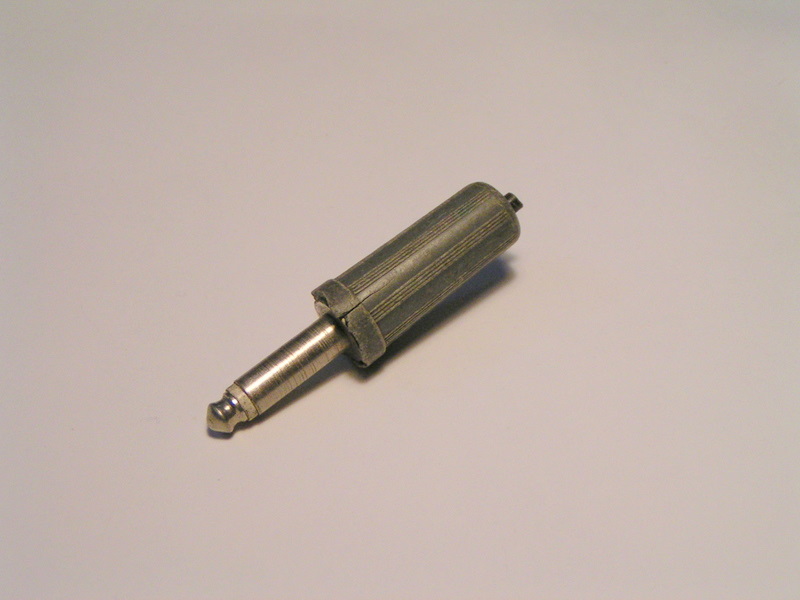

Je recherche une fiche ou deux jack mâle diamètre 6 mm
Ou puis-je trouver cette bête ?

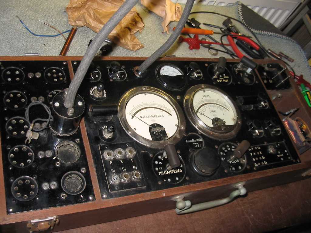

C'est pour cet appareil : "Analyseur de laboratoire DA&Dutilh"
Elles servent à "insérer" l'ampèremètre dans le circuit en test du tube
(anode cathode G1 G2 Etc...)

Sujet : Fiche jack 5 mm Nouveau | De Lestephanois Le 19-12-2009 à 11:53 sta |
Si c'est du 6.35 mm, c'est facile à trouver : Conrad, Selectronic ou autre VPC electronique ou magasins d'audio/musique, voire grandes surfaces. Si c'est du 5.25 mm, ça ne se trouve que dans les boutiques aviation et c'est vendu dans les 15-20 pièce en France ou 5 à 10 $ aux USA.
Sujet : Fiche jack 5 mm Nouveau | De Jacques (webmestre) Le 19-12-2009 à 12:02 sta |
Euuuh, 6,35, nan nan, désolé, je viens de vérifier, c'est pas moi
Sujet : Fiche jack 5 mm Nouveau | De gaston Le 19-12-2009 à 12:08 sta |
pitete qu'electronique-diffusion en a mais peu probable
il faut demander aux revendeurs de surplus.
je pense que c'est cha qu'il faut:
jack PL-68
Sujet : Fiche jack 5 mm Nouveau | De Jacques (webmestre) Le 19-12-2009 à 12:15 sta |
Item location: West Sussex: ça ne s'invente pas
Plus sérieusement, avant normalisation des diamètres les jacks tels que ceux pour postes à batteries possédaient une taille inférieure. Les 6,35 ne conviennent pas.

Un truc simple pour le diametre de l'embase : essayer avec la queue d'un forêt diametre 5 ou diametre 6 mm.

Effectivement sur la doc il y a un autre instrument du même constructeur qui est appelé Moval VI. C'est son petit frère car celui que je possède (la photo) fait ohmmètre , capacimètre "henrymetre ! en plus ...
Pour la queue de foret c'est ce que j'avais fait et, nickel c'est bien 6 mm.
Je pensais à des prises de standard téléphonique. J'en possède une mais le plus gros diamètre est du 7 MM ! Pas glop !
J'ai un BC 342 le jack HP est du 6.35 , peut-être pour les manipulateur il y aurait un autre cote...
mais vue les origines ...outre atlantique je doute.

Les jack US sont en 6.35, ceux en 6mm sont européens d'origine. En aviation on utilise les petits pour éviter de mettre un casque 8 ohms au lieu d'un 600 ohms.

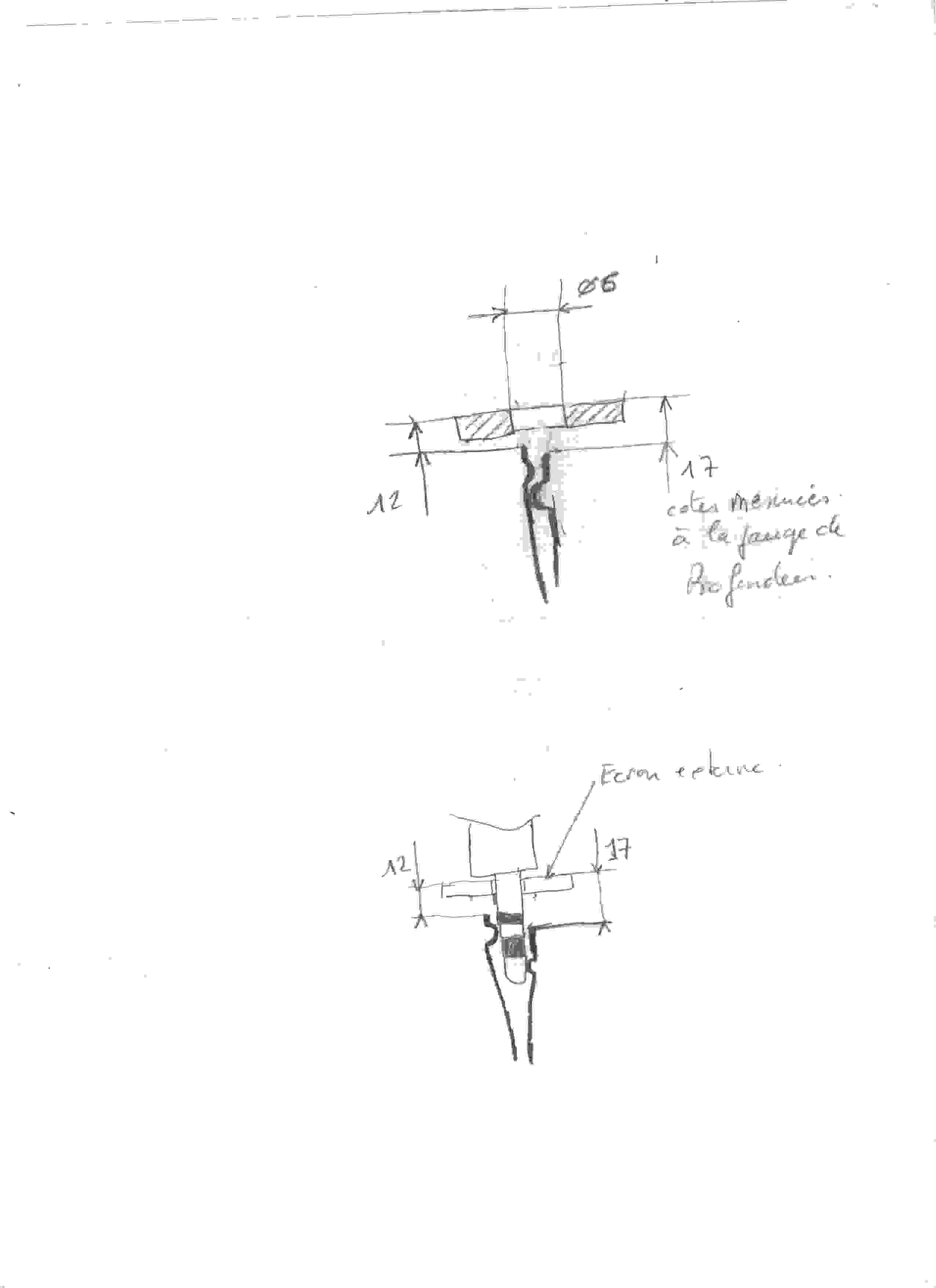

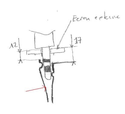

Mais avant cela un petit grigri qui donne une idée des cotes que cela peu avoir
Relevé à la jauge par l'orifice de 6 mm .
Je vais pouvoir faire des tests avec un morceau de circuit imprimé double face un peu arrangé... pour les besoins de la cause.
Pour réponde à Adams : ils vont dans les trous situés sous l'ampèremètre repérés par + /-;
C'est ce que j'en comprend d'après le manuel d'utilisation.Les deux appareils; voltmètre et Ampèremètre sont indépendant et grâce à ces connections on peut mesurer toutes les grandeurs physiques du tube in situe.

Sujet : Fiche jack 5 mm Nouveau | De Adams Le 19-12-2009 à 23:03 sta |
Ce contact n'est pas relié au canon du jack ?
Sujet : Fiche jack 5 mm Nouveau | De J-François Le 20-12-2009 à 09:23 sta |
Bonjour Adams
Non c'est bien isolé (a l'ohmmètre).

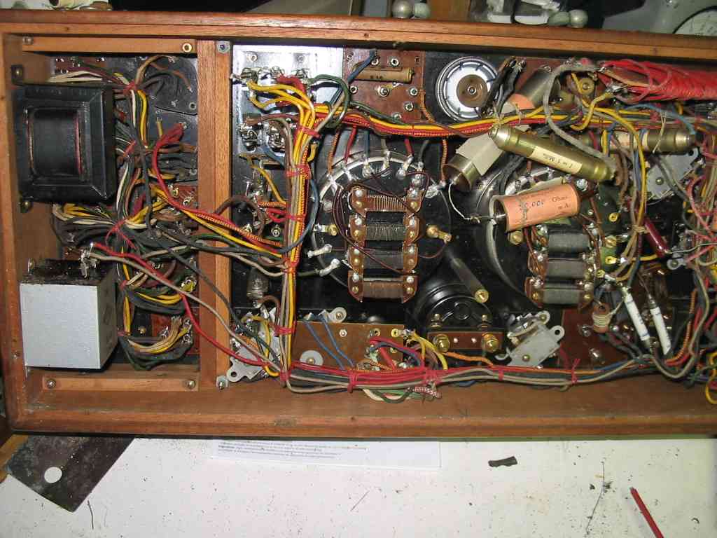

Sujet : Fiche jack 5 mm Nouveau | De J-François Le 20-12-2009 à 14:12 sta |
Complément .
J'ai réussi à l'ouvrir , en fait le dos s'enlève avec de vis à bois bien cachées...
Le dessus ne tient pas avec des rivets mais des boulons dont les écrous sont maintenant visible de l'intérieur. Subtile
L'envers du décor... une vrai foret !

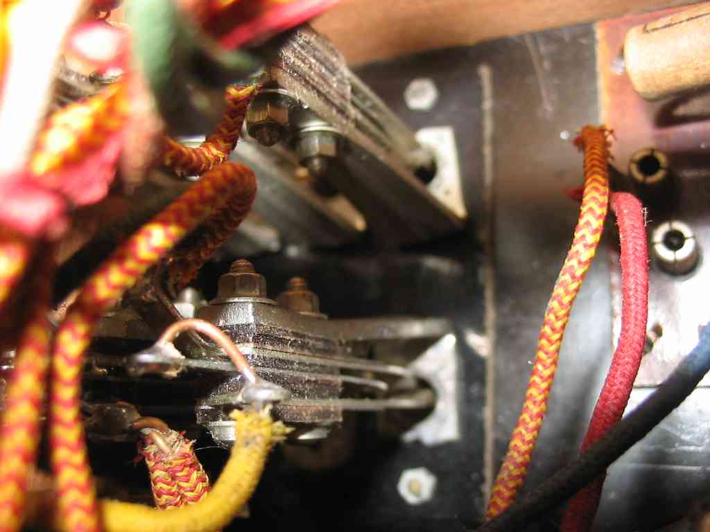

Sujet : Fiche jack 5 mm Nouveau | De J-François Le 21-12-2009 à 07:35 sta |
Bonjour ;
Il va rejoindre ces copains sur les étagères, pièces de musée !
Le galvanomètre de l'ampèremètre est HS ; le cadre mobile est coupé
Je vous rassure l'expertise à été assez loin mais il y a une trace brunâtre sur le cadre ...
Avoir essayé...
je pense que le voltmètre à subit le même sort...
