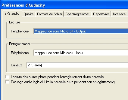

cliquer edition-->preference---> interface----> activer le vu metre

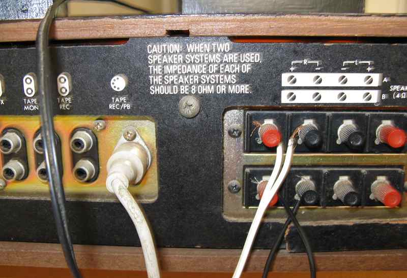

Ma platine TD passe par un ampli-tuner Pioneer et j'en ressors par une prise Din qui va sur
l'entrée ligne du PC; mais pas assez de sauce.

|  | Utilise les sorties CINCH-RCA, le niveau de sortie TAPE est plus élevé que sur la fiche DIN...

Il n'y a qu'une sortie sur cet engin Pioneer SX300. La platine TD "PL-120-II" fonctionne pourtant très bien avec.![[:Hi:]](s12.gif)

Il me semble que j'ai déjà posté cette photo avec les RCA TAPE REC sur lesquelles le niveau de sortie devrait être supérieur à celui de la DIN... ![[:??:]](s11.gif)
Sujet : Audacity Nouveau | De Jacques (webmestre) Le 20-12-2009 à 10:35 sta |
Les niveaux DIN sont de toute façon toujours inférieurs aux RCA.
Sujet : Audacity Nouveau | De Totolagalène Le 20-12-2009 à 11:37 sta |
Oui Jackoe, c'est branché comme sur ta photo. Tu veux dire qu'il faut prendre la sortie
sur les prises RCA marquées Tape Recorder (ou Tape Monitor)?![[:Hi:]](s12.gif)
Sujet : Audacity Nouveau | De jackoe Le 20-12-2009 à 11:49 sta |
Celles qui sont juste à côté de la DIN... ![[:Hi:]](s12.gif)
Sujet : Audacity Nouveau | De Pierrot du 82 Le 20-12-2009 à 13:39 cms |
C'est bien ce que j'écrivais le 19-12-2009 à 23:03...
Toto, tu parles trop et tu n'écoutes pas assez !
Sujet : Audacity Nouveau | De Totolagalène Le 21-12-2009 à 17:13 sta |
J'ai enfin trouvé de quoi faire un cordon pour aller de la sortie tape recorder de l'ampli (fiches RCA) à l'entré ligne PC.
Merci Messieurs. Maintenant le signal est fort.

on peut relire ce qu'on vient d'enregister mais c'est dans un fichier temporaire qui s'efface lorsqu'on quitte Audacity:
edition-preférences-répertoires
ici avec "choisir" il vaut mieux mettre l'emplacement où on veut mettre les fichiers
pour garder un fichier il faut faire Fichier-Enregistrer le projet sous- et donner un nom de fichier, il aura une extension .aup il ne sera lisible qu'avec Audacity
alors il est préférable d'utiliser "Exporter en wav" ou plutot "exporter comme mp3"
(pour mp3 suivre ce qu'il dit)
