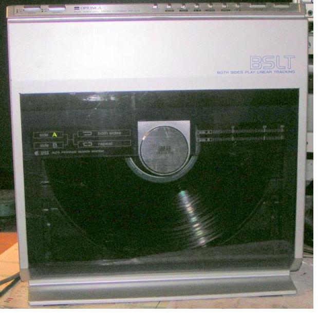

Un jour un ami m'a apporté une platine tourne disque Sharp qu'il venait de trouver sur le trottoir.Il ne restait que des vestiges de la courroie.
C'est un merveilleux mange disque,on met le dique en position verticale,on referme le couvercle,ça lit le disque d'un coté puis passe de l'autre coté automatiquement,ceci grace à deux bras de lecture tangentiels.
Le plus remarquable est qu'il y a une fonction recherche des plages extremement efficace.

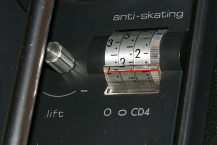

Pour en revenir au réglage de l’antiskating :
En théorie, cela dépend de la nature de la pointe de lecture (diamètre, forme shérique ou elliptique). Plus la pointe « fouille » au fond du sillon, donc plus elle racle le fond, plus elle est entraînée vers le centre du disque, donc plus il faut mettre de force à l’antiskating.
Sur le photo de platine Dual jointe, on voit que pour une pointe elliptique, il faut plus d’antiskating que pour une pointe sphérique. Quand à « CD4 » je ne sais pas ce que c’est.
En pratique, il faut avoir une oreille bien fine pour juger de l’effet de ce réglage

Sujet : Platine vinyle Nouveau | De Pierrot du 82 Le 16-12-2009 à 14:57 cms |
"Quand à « CD4 » je ne sais pas ce que c’est."
CD4 c'était une pointe de lecture "spéciale tétraphonie" un des 2 standards pour les disques quadriphoniques, une technique mort-née que les moins de ...ante ans ne peuvent pas connaitre !
