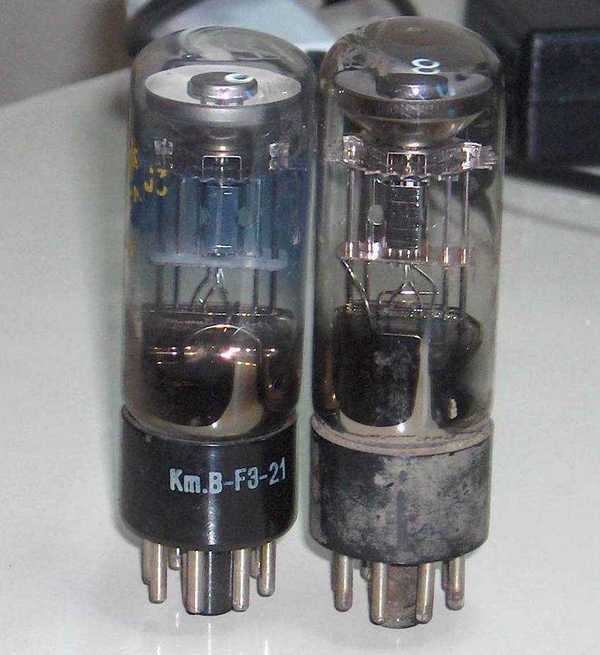

j'ai dans mon stock (tout petit) des tubes sans marquage récupérés sur des épaves.
ces deux premiers tubes sont identiques, me semble t-il et sont des EM. Sauriez-vous (j'en suis certain) identifier le model?
je joins qq photos. Sur une des deux qui est une Radiofotos Grammont, il y a une ref sur le culot: Km.B-F3-21.
merci

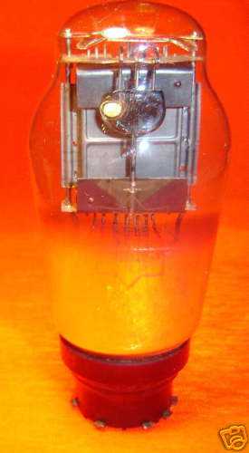

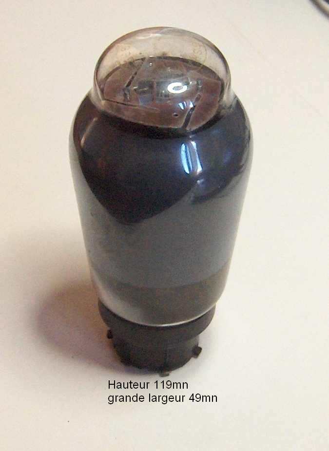

Sujet : Tube à identifier Nouveau | De jlz13fr Le 08-12-2009 à 10:34 sta |
j'ai encore un tube à identifier.
celui-ci n'a aucun marquage sauf qu'on devine au sommet la marque Tungsram (transco)
A vous lire, merci
jeanluc
Sujet : Tube à identifier Nouveau | De Jacques (webmestre) Le 08-12-2009 à 11:57 sta |

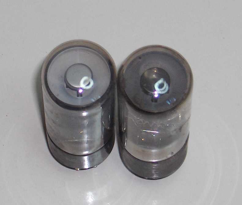

Les deux premières EM34 (le verre noirci en face de la cible de celle de droite est assez mauvais signe sur l'état de santé, mais c'est plus vrai sur les 6AF7).
La seconde, une photo vue de dessus de la structure interne (sans auréole de flash ou de lumière ambiante) aiderait plus.

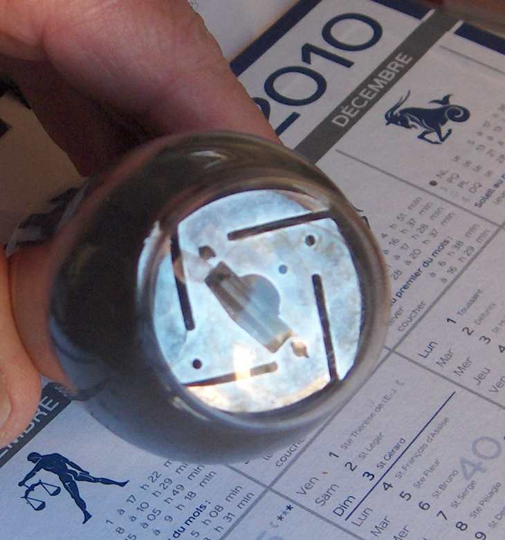

Sujet : Tube à identifier Nouveau | De jlz13fr Le 08-12-2009 à 12:06 cms |
|  | nouvelle photo de ma belle inconnue
jeanluc,
Sujet : Tube à identifier Nouveau | De Jacques (webmestre) Le 08-12-2009 à 12:24 sta |
Au sud-ouest on a la justice, dans le plus simple appareil, celle censée tout dévoiler. Au nord-est le capricorne, un battant . Au centre, tout ce qui ressemble à une AL1 ou équivalent (EL, EL3 etc....). Comme indiqué sur un autre fil, la détermination de la tension filament ne peut être faite que par essais.
Il existe aussi des techniques pour révéler les marquages effacés, faire une recherche sur le forum avec ces termes.

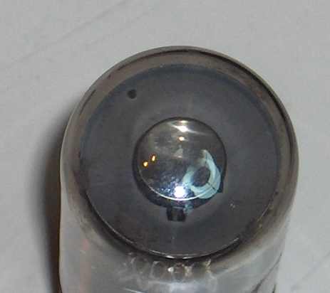

Sujet : Tube à identifier Nouveau | De René Le 08-12-2009 à 13:34 sta |
Le marquage est au sommet du tube, on le voit presque bien sur la première photo.
Soit le type du tube est marqué au centre du cercle, soit on le trouve à sa périphérie.
Ne l'essuyez pas, essayez de le deviner sous différents éclairages, le mieux étant dehors à la lumière du jour. en tournant le tube pour trouver la meilleure approche. La loupe peut aider... on a plus 20 ans, même moi.
Deviner un seul caractère peut servir à identifier le tube.
Sujet : Tube à identifier Nouveau | De jlz13fr Le 08-12-2009 à 14:01 sta |
merci, Rene
je viens de passer un petit moment dehors en plein Mistral avec mon inconnue
Au sommet il y a bien Tungsram ecrit en cercle mais je ne vois rien de plus.

Sujet : Tube à identifier Nouveau | De JC Négret Le 08-12-2009 à 17:34 sta |
Un truc qui marche pas-mal : Souffler doucement pour faire de la buée sur l'ampoule, selon l'éclairage, on peut avoir de la chance.

Sujet : Tube à identifier Nouveau | De Jacques (webmestre) Le 08-12-2009 à 17:49 sta |
Il existe des techniques pour faire apparaitre les marquages disparus. Certains parlent de graisser légèrement le marquage en le passant dans les cheveux.
Pour la justice, c'était le signe de la balance: un comble
Sujet : Tube à identifier Nouveau | De René Le 08-12-2009 à 18:03 sta |
J'ai les cheveux courts et secs... mais la buée marche bien lorsque le marquage effacé a laissé son empreinte sur le verre.

Je dirais bien une AL1 (ce n'est pas une AL2 , il aurais un téton ...ça ne semble pas non plus être une AL4 ou une EL3 , le bulbe serait plus étroit et la structure différente au milieu) reste quelques autre finales BF transco ayant cette gueule et un chauffage différent ...il faudrai donc faire un essai sous 4V et mesurer toutes les intensitées (I filament, i plaque, I écran ...) et voire si ça colle avec une AL1( sinon c'est que c'est pas le bon chauffage )
Sujet : Tube à identifier Nouveau | De Totolagalène Le 08-12-2009 à 18:47 sta |
Un tube "transco" de cette forme, sans téton, peut être:
AL1: 4 V- 1,1 A
AL3: 4 V- 1,85 A
AL4: 4 V- 1,75 A
AL5: 4 V- 2,1 A
EL3: 6,3 V- 1,2 A
EL5: 6,3 V- 1,3 A
EL6: 6,3 V- 1,3 A![[:Hi:]](s12.gif)
Sujet : Tube à identifier Nouveau | De Totolagalène Le 08-12-2009 à 18:50 sta |
Dans ces tubes, j'ai des références qui ont les 2 formes: cylindrique bombée et avec bulbe.![[:Hi:]](s12.gif)

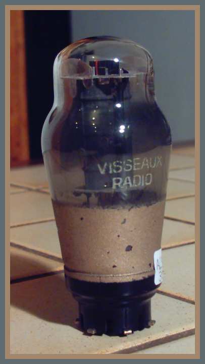

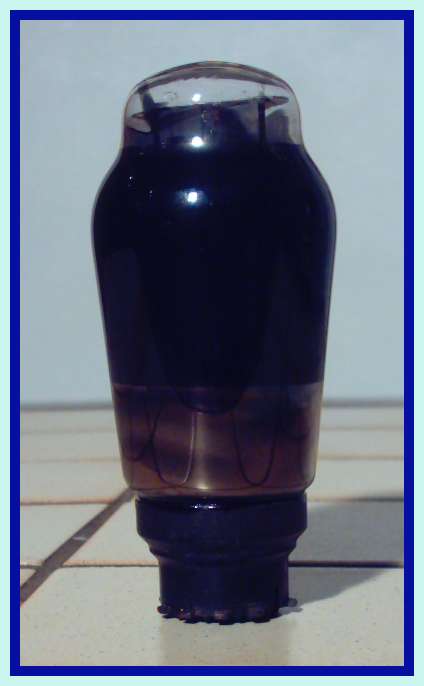

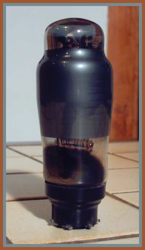

Sujet : Tube à identifier Nouveau | De René Le 08-12-2009 à 20:16 sta |

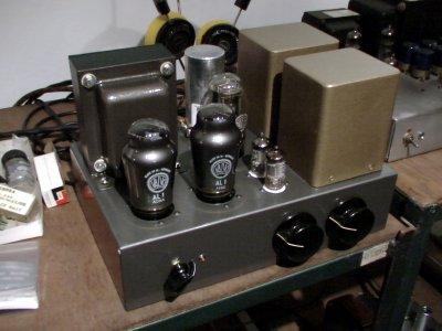

Même les AL1 peuvent se présenter avec un aspect différent:
Sujet : Tube à identifier Nouveau | De René Le 08-12-2009 à 20:17 sta |
Sujet : Tube à identifier Nouveau | De René Le 08-12-2009 à 20:19 sta |
