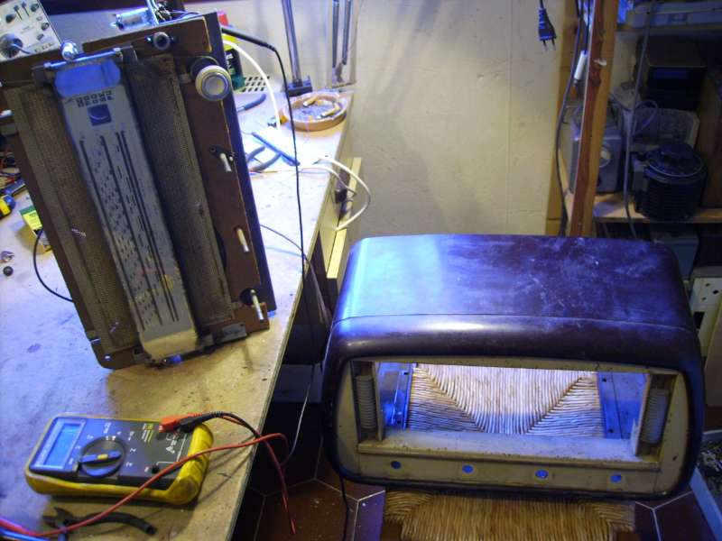

Merci a tous ; j'ai pu mettre la main sur des 6BE6 dans mon broc!
je joint une photo du poste (démonté).....si ça dit quelque chose a quelqu'un!?
reste plus qu'a le remettre en état
jeux de lampes classique: 6BE6;6BA6;6AV6;6AQ5;6X4 et j'ai pas regardé l'oeil mais je pense un 6AF7G
Sujet : 6BE6 Nouveau | De Fifi Le 08-12-2009 à 19:20 sta |
Bon,
ce doit être un oceanic, mais lequel?
(il y a un modèle qui lui ressemble sur doctsf mais avec 3 boutons seulement)
quel chantier!....et moi qui ait voulu faire plaisir a un ami; faut pas le décevoir
6X4 HS; 6BE6 absente;6AV6 HS; bobine entre HT et alimentation G2 sur HP coupée!
évidement les condo a remplacer et il parle de nouveau
mais: le son reste faible quelque soit la gamme d'onde
coupure intermittente sans raison apparente(j entends toujours du crachement en titillant la prise antenne mais ne détecte plus)
un schéma de CE poste aurait été utile, si quelqu'un trouve le modèle
