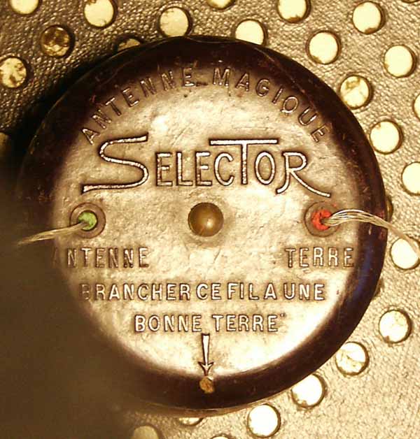

Curiosité : à la borne antenne pendait un petit boîtier "Antenne magique Selector" (photo).
A l'intérieur, rien à voir : tout est noyé dans le plastique.
A l'ohmètre, aucune continuité entre les 3 sorties.
Alors, des condos et des selfs ? Quel "magie" là-dedans ?

| Sujet : Selector Nouveau | De Pierre Roque Le 06-12-2009 à 14:29 sta |
La fameuse Antenne magique des années 46-47 qui n'es jamais qu'un bouchon de prise secteur avec des capas à l'intérieure et 2 fils en sortie : un jaune pour l'antenne et un bleu pour la terre du recepteur plus une borne Terre à mettre à la terre .

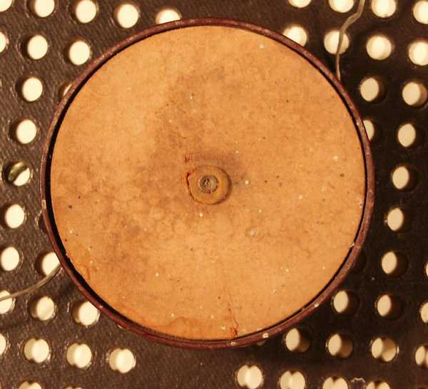

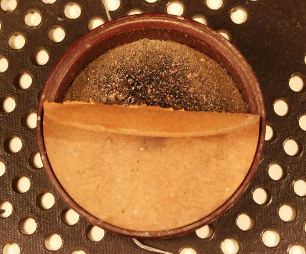

Précision :
diamètre : 7 cm
épaisseur : 3,5 cm
en bakélite marron
Un rivet (laiton ?) affleurant au centre de la partie supérieure maintient par-dessous un couvercle en carton épais ; quand on soulève celui-ci, on ne voit qu'une masse en plastique à la surface irrégulière, comme une tranche de gruyère avec de fines bulles tranchées.

| Sujet : Selector Nouveau | De yarno31 Le 06-12-2009 à 14:35 sta |
Merci des précisions.
Pourtant, il ne semble pas que mon Selector doive être branché sur le secteur, mais uniquement sur une prise de terre. Alors, s'il contient une bobine, faut-il l'orienter ?
Je ferai l'essai...

| Sujet : Selector Nouveau | De yarno31 Le 06-12-2009 à 19:54 sta |
Les photos de l'arrière, au naturel, et ouvert.
Je n'ai pas encore fait l'essai avec un poste sans cadre...

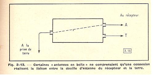

| Sujet : Selector Nouveau | De Adams Le 06-12-2009 à 20:52 sta |
Peut etre cet excellent montage que cite Ch.Guilbert F3LG
| Sujet : Selector Nouveau | De Totolagalène Le 06-12-2009 à 20:58 sta |
Eh bien si ce n'était que celà: un bel attrappe-nigaud qui coûtait cher!![[:Hi:]](s12.gif)
| Sujet : Selector Nouveau | De yarno31 Le 06-12-2009 à 21:00 sta |
Si j'ai bien compris, ça revient à connecter l'antenne du poste à la terre !
Je ne sais pas le prix de cet accessoire à l'époque, mais en tous cas c'était vendre cher la recette de l'eau tiède !
| Sujet : Selector Nouveau | De Pierre Roque Le 06-12-2009 à 21:00 sta |
Ce n'es pas ce à quoi je pensais , rien à voir , mais peut etre que Adams à raison
| Sujet : Selector Nouveau | De Totolagalène Le 06-12-2009 à 21:03 sta |
La terre comme antenne, c'est souvent surprenant comme résultat!![[:Hi:]](s12.gif)
| Sujet : Selector Nouveau | De yarno31 Le 07-12-2009 à 08:54 sta |
... surtout quand on fait un court-circuit entre les deux bornes...
