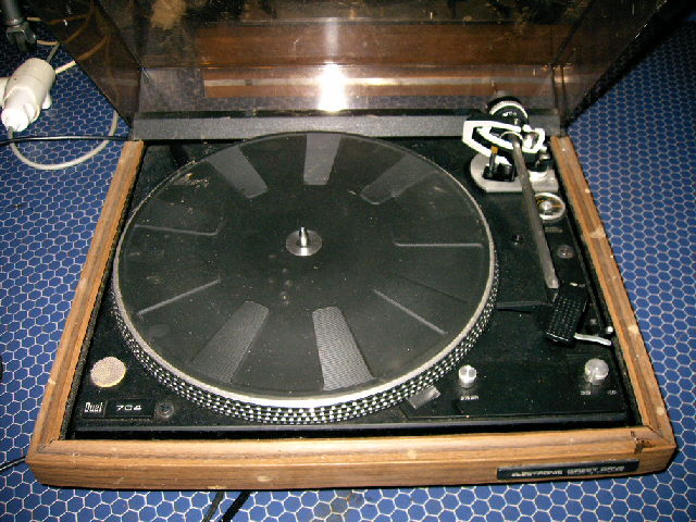

-Une platine Dual 704 à entrainement direct, bien sur sans porte cellule, on est chez Emmaüs...

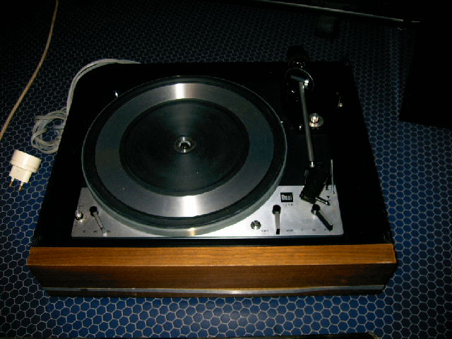

-Une autre platine Dual 1218 à entrainement par galet, elle aussi sans porte cellule, ni les accessoires (changeur, centreur).
Ces deux platines sont pourtant en parfait état de marche.Donc si quelqu'un a une combine pour les porte cellules...

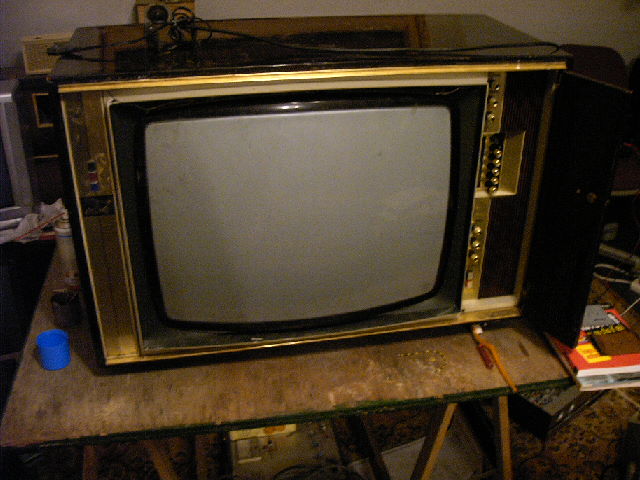

Et le clou du spectacle: un TVC4 56cm.
J'ai du palabrer longtemps pour pouvoir le prendre car il se trouvait dans les containers des "pas à vendre" et chez Emmaüs, quand c'est pas à vendre, c'est pas à vendre.
Surtout qu'à force de tanner le gars, je l'ai eu pour trois euros.
Par contre, il a pris la flotte, et subi de nombreux coups, car le matériel n'est pas traité avec un soin extrème.Bref, l'enjoliveur plastique autour du tube est cassé, et l'ébenisterie est abimée par endroits.
Sujet : Une bonne journée! Nouveau | De remi35 Le 05-12-2009 à 19:14 sta |
C'est le modèle à chroma à transistors, donc le plus ancien.

Sujet : Une bonne journée! Nouveau | De remi35 Le 06-12-2009 à 22:20 sta |

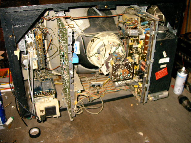

Je viens de nettoyer un peu ce TVC4, et je pense qu'il n'a pas du servir depuis l'arret des émissions VHF 819l sur la première chaine car le tuner est toujours calé sur la bande III pour la première touche.
A première vue, il ne semble pas en mauvais état électronique.Mais j'ai quelques doutes sur les condos, celui situé sous la cage THT présente des boursouflures et l'une des connexions est rompue au niveau du rivet.

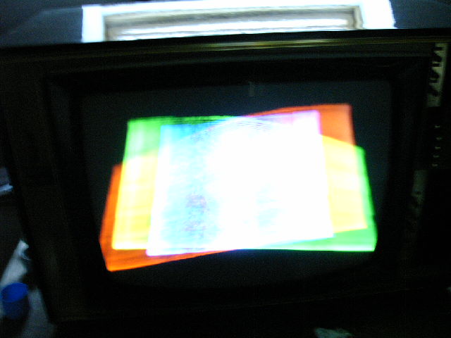

Profitant d'un peu de répit, j'ai mis sous tension le TV.Du coté des bonnes nouvelles, le son est présent, la THT fonctionne (ouf!), mais l'image n'est pas top.
Elle est trapézoïdale, et les convergences sont totalement dérèglées, ainsi que la stab V.

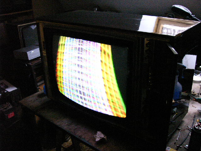

Sujet : Une bonne journée! Nouveau | De remi35 Le 08-12-2009 à 15:16 sta |
Voici une image prise sur la mire de convergences, on se rend bien compte de l'aspect trapézoïdal de l'image.Parfois le défilement vertical se stabilise quelques instants puis rebelotte.
Je pense qu'il y a des condos HS dans les BDT.
Sujet : Une bonne journée! Nouveau | De Gilbert Le 08-12-2009 à 17:55 sta |
Encore un qui ne va pas te résister longtemps !
Sujet : Une bonne journée! Nouveau | De remi35 Le 08-12-2009 à 18:12 sta |
Bah ça y'est, je l'ai eu.Nettoyage des résistances ajustables, remplacement des chimiques autour de la BDT trames, et beaucoup de bombe contact sur les potars.

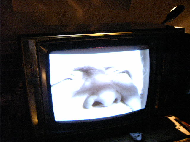

Première image en N&B.

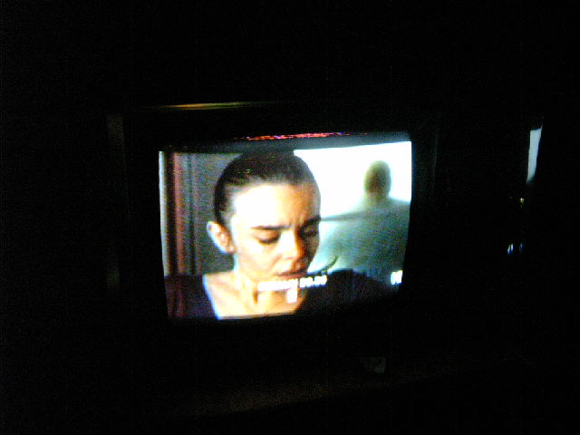

Et la couleur fut...en forçant le portier.
