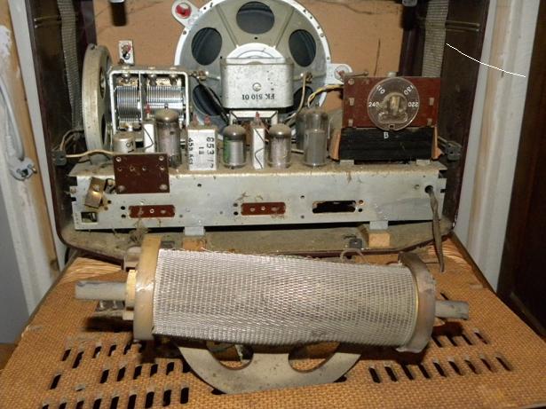

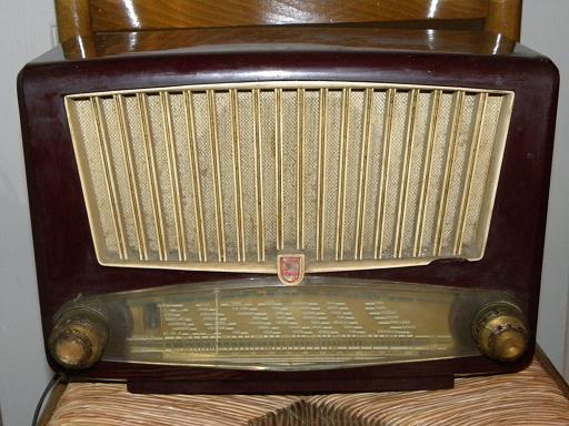

Voici le petit dernier à qui je ne vais pas tarder d'ouvrir le ventre. BF341 A. Il semble complet et en bonne état à par un éclat sur la l'enjoliveur du HP. Bon mais qu'est-ce qu'il est sale !
Très original, le cadre ferrite orientable sur le dos du poste.

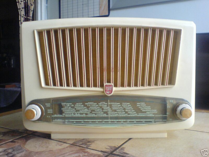

Merci pour le lien Pierrot. Il est pas mal en blanc !

J'ai démonté le poste ce soir, en dehors de la poussière je trouvé, comme indiqué sur le schéma, un DM71. C'est le premier que je vois, on verra aux essais mais je crois que l'éclairage est bleu...

Attention Phil, le filament du DM71 est très fragile.
Sa tension de 1,4 volts est fournie par le système de polar par le moins HT, à vérifier soigneusement avant de brancher le poste !
Le DM71 a la forme d'un point d'exclamation vert...
DM70 et DM71 sont équivalents à la longueur des fil près !
