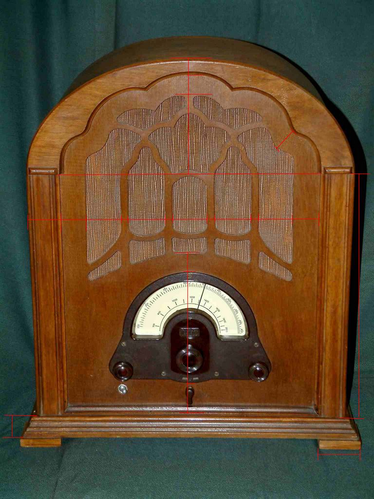

Sujet : besoin de mesures! Nouveau | De Fifi Le 27-11-2009 à 07:22 sta |
on peux partir d'une photo ou tu me mets les dimensions entre les traits rouges

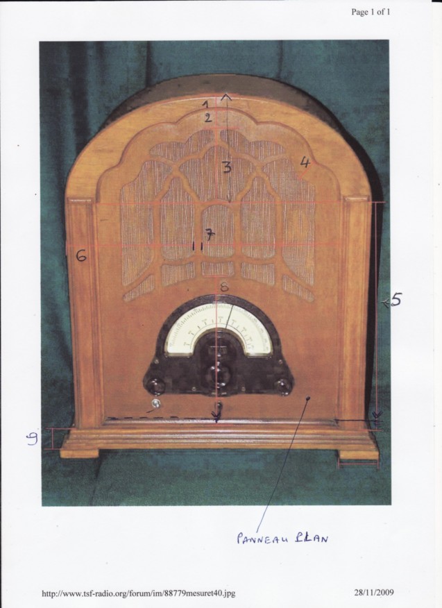

Sujet : besoin de mesures! Nouveau | De Totolagalène Le 28-11-2009 à 18:52 sta |
Premier jet, j'ai modifié quelques limites de "traits rouges" car il faudrait, je pense, déjà
considérer les cotes à partir du panneau plan et sans les rayons de toutes les moulures.
Il y en a un paquet de moulures (beaucoup plus que la photo permet d'en voir).
Cote 1 = 15 (sans le rayon)
Cote 2 = 19
Cote 3 = 145
Cote 4 = 40
Cote 5 = 297
Cote 6 = 349
Cote 7 = 7
Cote 8 = 203
Cote 9 = 20
Voir photo en retour çi-contre![[:Hi:]](s12.gif)
Sujet : besoin de mesures! Nouveau | De Fifi Le 28-11-2009 à 19:55 sta |
Bonsoir et merci beaucoup Totolagalène,
je comprends,
le "panneau plan" se trouve derrière les moulures, encastré dans la "boite de départ"; donc plus grand que ce que l'on peux en voir!
juste une petite chose ou deux me gênent par rapport aux mesures
cote 1......qu'appelez vous le rayon? (la mesure recherchée est du haut de la moulure jusqu'en bas)
cote 5....est ce bien la hauteur totale de la moulure?; votre trait noir s'arrête avant le bas
(pour le moment , je laisse de coté la petite moulure du bas;ce qui m'intéresse c'est la mesure a partir du "socle")
cote 6....je pense que vous avez mesuré la largeur totale et je vous en remercie; mais je souhaiterai connaitre la largeur de la moulure svp
encore merci
philippe

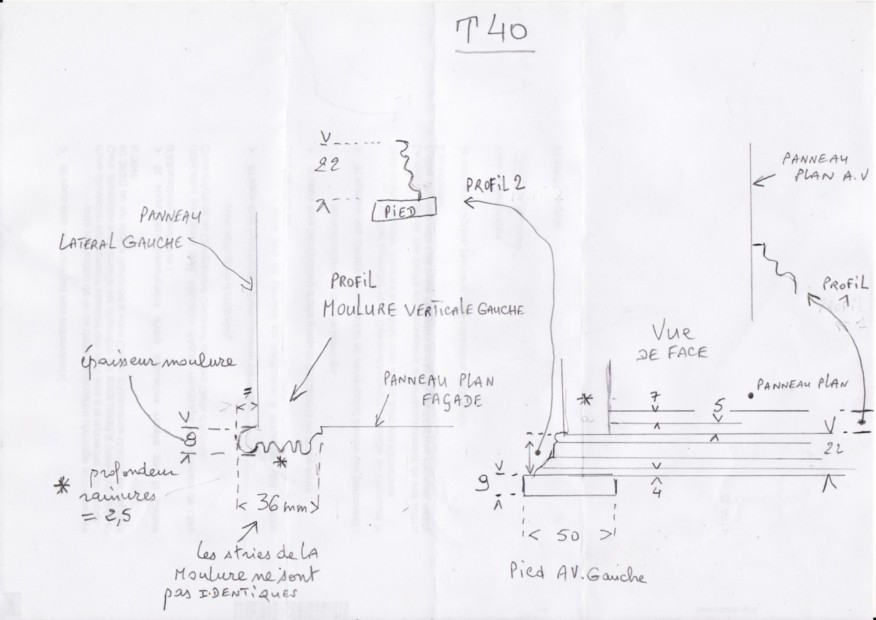

Sujet : besoin de mesures! Nouveau | De Totolagalène Le 30-11-2009 à 16:09 sta |
Voir gribouillis çi-contre. Pas possible de relever les rayons des creux et bosses ce ces moulures.
Si manque des infos, allez y Fifi![[:Hi:]](s12.gif)
Sujet : besoin de mesures! Nouveau | De Fifi Le 30-11-2009 à 18:07 sta |
Ok,
encore Merci, Totolagalène!
ne vous inquiétez pas, c'est parfait!!!
de toute façon, ne ne sera qu'une copie....on est pas au millimètre près
le principal, c'est que j'essaye de respecter les proportions mais il faut bien que la copie se démarque de l'original par les erreurs que je vais commettre

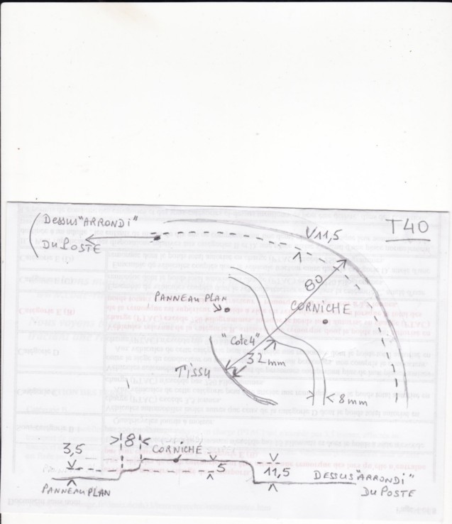

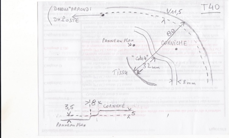

juste une petite chose:
sur le premier relevé, je pense que la mesure 4 est fausse! (ça devrait plutôt être 25 que 40,non?)
Sujet : besoin de mesures! Nouveau | De Totolagalène Le 30-11-2009 à 19:12 sta |
"Voici comment considérer la "cote 4", çi-contre.![[:Hi:]](s12.gif)
Sujet : besoin de mesures! Nouveau | De Totolagalène Le 30-11-2009 à 19:33 sta |
Avec un p'tit supplément ............................................................................![[:Hi:]](s12.gif)
Sujet : besoin de mesures! Nouveau | De Fifi Le 30-11-2009 à 19:48 sta |
Ok,
merci; comme ça je comprends mieux
