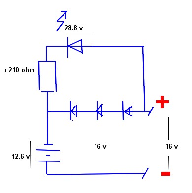

Je me permet de revenir vers vous pour un petit problème de chargeur de visseuse.Je sais que vous faites dans la TSF mais comme vous êtes très très doués je fais appel à vous.Pourriez -vous m'expliquer pourquoi il y a trois diodes en série?

Pour créé une chute de tension suffisante et +/- indépendante du courrant pour allumer la led 3X 1V ~

Est ce que du fait que la diode lumineuse ne fonctionne plus et que la tension à ses bornes frôle le 30 v, il se pourrait qu'une des diodes soit morte?
Sujet : diode Nouveau | De Adams Le 17-11-2009 à 20:06 sta |
Si une des 3 diodes est coupée ,l'intensité dans la LED est montée à 120 mA ,je crois qu'elles sont faites pour 20 mA maxi.
Sujet : diode Nouveau | De slouptoouut Le 17-11-2009 à 20:06 sta |
les 3 diodes en série servent a obtenir une tension suffisante ( 3 fois 0,7 à 1 V ) pour la LED (les LED nécessitent 2 à 3V pour s'allummer)
Si vous trouvez une tension anormalement élevée : c'est que le circuit est carrément coupée (une diode détruite , et peut être aussi la LEd de détruite !)
il faut en rechercher la cause avant de remplacer les diodes (en général, et sur ce type de chargeur ultra-simplifié sans régulation , ni protection : c'est l'accu de la perceuse qui est en court-circuit et qui est responsable de la panne , et il faudrais le remplacer aussi ...si tant est que le remplacement de l'accu de la perceuse + la réparation du chargeur ...soient rentables , car souvent ça revient plus cher que l'achat d'une autre perceuse !)

Merci beaucoup pour ces renseignements.En effet il s'agit d'une visseuse que mon frère a acheter et dont il se sert tout les trentes six du mois.Elle est comme neuve mais il est fort possible en effet que les accus soient morts.
