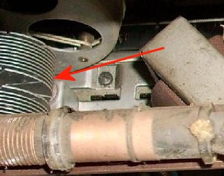

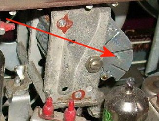

Sujet : Problème de réception Nouveau | De Masterorion Le 30-10-2009 à 22:11 sta |

Sujet : Problème de réception Nouveau | De Phil Le 31-10-2009 à 16:57 sta |
Curieux, c'est page renvoie sur le site de Jacques !
Sujet : Problème de réception Nouveau | De Jacques (webmestre) Le 31-10-2009 à 19:36 sta |
Exact, en fait c'est un lien de la page trucs et astuces et... en même temps un bon exemple de ce qu'il ne faut pas faire extrait de ebay...
