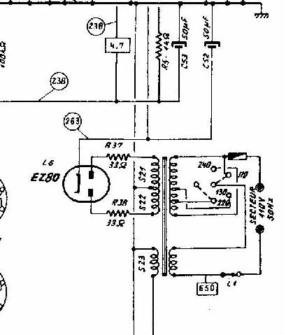

Quel est l'amperage du fusible avant transfo l'alim pour un radiola ra 565 année 1954

650 mA T (retardé).

650 mA ? ce calibre n'existe pas dans les séries normalisés : prendre le calibre normalisé juste en dessous : 630 mA (si l'appel de courant à l'allummage est grand, il risque de sauter parfois "sans raison" alors que l'appareil est sain ) ou le calibre juste au dessus : 800 mA (il risquera moins de sauter "sans raison" mais ce calibre là n'est pas courant ...)

Sloup : voici le calibre donné par le constructeur.
Le fusible est un fusible tubulaire à fils, comme pour les récepteurs philips, la R.T. avait ses normes.

le "650 " semble être un "point de mesure" et non un calibre de fusible (et cela conforterais mon conseil de mettre 800mA ...un 630 sera un peu juste et sautera tous les 4 matins !)

Si l'indication 650 est bien le courant alors on peut diviser par deux car le poste était sous 110V lors de la mesure. En résumé on devrait pouvoir mettre 315 ou 500mA.

Oui noisette à raison, 315mA est suffisant.
Pascal, si vous avez besoin du schéma, de l'implantation des composants, du mode de mise au point, j'ai tout le dossier.
