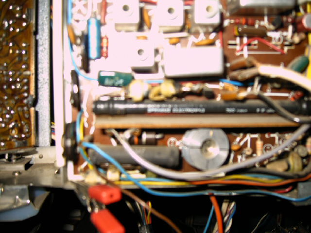

comment peut-on s'assurer simplement qu'une ligne à retard luminance n'est pas coupée?
Sujet : L.A.R Nouveau | De remi35 Le 10-10-2009 à 19:33 sta |
Accessoirement, je recherche une résistance sur laquelle se trouve bobiné un enroulement, type de bobine de correction vidéo.La résistance fait en principe 470k.
Bref comme la bobine sur la photo située entre la LAR et les blindages des noyaux FI, la mienne est coupée, et je n'en ai pas dans mes pièces détachées...

La LAR 0,7 µS n'est pas une self bobinée d'une façon spéciale ?
Sujet : L.A.R Nouveau | De Roland B Le 10-10-2009 à 20:18 sta |
Si j'ai bonne mémoire la ligne à retard luminance présentait une résistance de 1000 à 1500 OHMS et on devait trouver la même tension à ses deux extrémités.

C'est bien ça Roland, plutot proche de 1k d'ailleurs. On peut la court-circuiter tout simplement ou mettre une résistance de 1k à la place pour contrôle, mais évidemment la luminance sera décalée de la chrominance.
Concernant les self en nid d'abeille bobinées sur R, elle sont en général coupées à la liaison sur la patte de la résistance, c'est purement mécanique et lié à la tension du fil.
Sujet : L.A.R Nouveau | De remi35 Le 11-10-2009 à 08:28 sta |
Mais c'est irréparable. Le fil gainé de soie est rompu au milieu de la liaison, de ce fait il n'est pas assez long, et surtout trop fin pour être travaillé.

Sujet : L.A.R Nouveau | De Jacques (webmestre) Le 11-10-2009 à 10:41 sta |
Eh ben ?
- On prend un bout de fil rigide
- on fait une queue de cochon sur la patte de la résistance (bien serrée pour qu'elle ne bouge pas)
- on la dirige vers le fil rompu de la self
- on soude sans trembler
Pour Jean-luc, le shunt est juste pour tester l'origine de la panne. Quant au décalage, désolé mais sur du Sony par exemple, c'est visible, tout dépend de la bande passante de la luma.
Sujet : L.A.R Nouveau | De remi35 Le 11-10-2009 à 10:52 sta |
J'y ai songé, mais le fil est gaîné de soie et le bobinage est enduit de cire.Il faut donc gratter pour obtenir un fil aussi fin qu'un cheveu, si j'arrive à gratter sans l'endommager.
Ensuite, le souder sera un autre problème, il faut un fer stylo, or le plus petit fer que je possède fait déja 20w ce qui chauffe déjà trop.
Pour Jean-Luc, je posais la question pour savoir comment on testait les LAR. Heureusement la mienne ne semble pas en cause car je n'en ai pas en stock.J'ai un moment cru qu'elle était coupée avant de découvrir le bobinage coupé (pas facile à voir).
Sujet : L.A.R Nouveau | De Jacques (webmestre) Le 11-10-2009 à 10:58 sta |
Faut souder sans se poser de questions, il y a forcément du cuivre à nu quelque part, même si ça fait une grosse boule de soudure.

La coupure de la luminance donne une image fantôme colorée extrèmement caractéristique !
Pour la self de choc si la réparation n'est pas possible, il faudrait en prendre une analogue sur un châssis épave, la valeur exacte ne doit pas être critique.
Allons Rémi, c'est moins compliqué que le droit...
Sujet : L.A.R Nouveau | De remi35 Le 11-10-2009 à 13:37 sta |
L'image avait effectivement un aspect de tableau à la Andy Warhol, seule la chroma passe.
Notre Webmestre avait raison, j'ai pu souder un brin de fil sur le petit morceau qui restait...Mais heureusement que le fil n'était pas coupé au ras du bobinage sinon c'était foutu. Bref, c'est reparti pour un tour, mais les couleurs sont palichonnes, un peu délavées.

pour les couleurs pâlichonnes vérifier que réglage de voie retardée n'a pas de faux contacts.
Sujet : L.A.R Nouveau | De remi35 Le 11-10-2009 à 19:07 sta |
Et c'est effectivement le cas...
