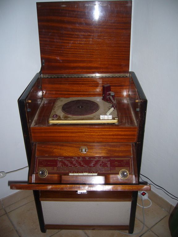

voici le meuble tel que je l'ai acheté, dimanche dernier à une bourse TSF à côté de chez moi, pour 30 euros et le vendeur m'a donné en prime un ducretet thomson de 1938 modèle C 810 car il l'avait fait tombé juste avant de l'exposer. Je vous rassure je l'ai dépoussiéré depuis, et j'ai sorti le tourne disque qui ne fonctionne pas pour y mettre la platine thorens en attendant qu'un jour je le refasse d'origine.
| Sujet : platine disque faible Nouveau | De Pierrot du 82 Le 06-10-2009 à 22:40 cms |
Le Ducretet C810 est à mon avis plus intéressant, et il a même une prise PU !

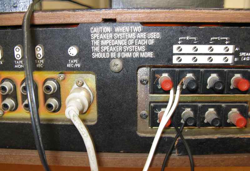

| Sujet : platine disque faible Nouveau | De Totolagalène Le 11-10-2009 à 23:13 sta |
J'ai passé tout l'après-midi à souder/ dessouder/ressouder 2 fils des picots de ces fiches din 5 broches
pour faire 2 cordons, et essais; quelle chiote!. J'ai finalement et presque à bout de patience, trouvé tous les bons picots. Je peux maintenant repiquer mes vinyles sur CD avec Hotdog 251 . Je viens de terminer le 1er (concerto N° 1 pour piano et orchestre de Beethoven, dit "l'Empereur"). Quelle qualité cette chaîne Pionner! J'avais entre temps refait tourner la platine en bricolant un calage de rondelles téflon ( au disque stroboscopique la vitesse est bonne).
Un grand merci à tous ceux qui m'ont aidé.
