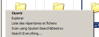

    Comment s'en servir: avec le clic droit dans l'explorateur Windows ou sur le bureau.
    - sélectionner le répertoire à lister et faire un clic droit dessus
    - une liste d'actions apparaît dont celle-ci: 'Listing des répertoires et fichiers'
    - cliquer sur cette ligne, c'est fini.

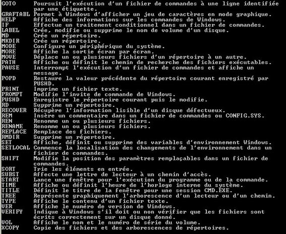

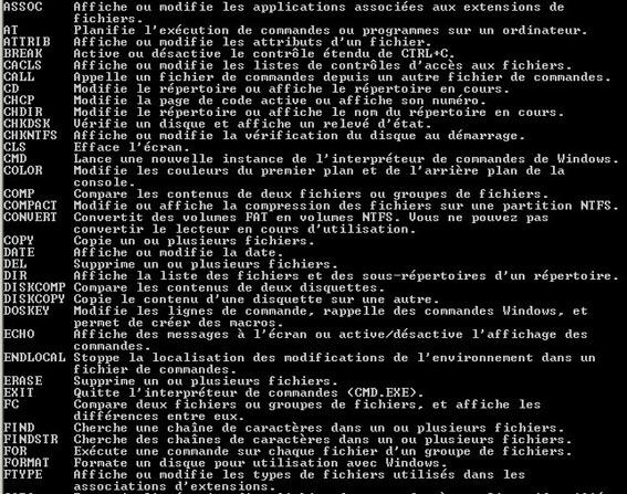

    Ça ressemble à du DOS, ca a le gout du DOS, ca a la couleur du DOS mais ce n'est plus du DOS depuis un bail. Ça a l'air d'un autre âge les commandes manuelles mais je ne vois pas d'autre manière pour sauver la liste des fichiers sans se prendre la tête. Pour ceux qui ne savent plus que command.com existe voir la liste des instructions possibles en annexe.
