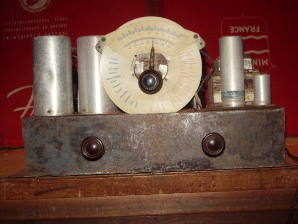

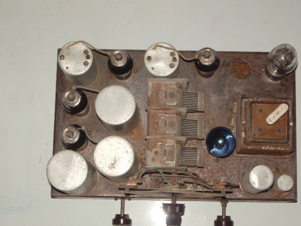

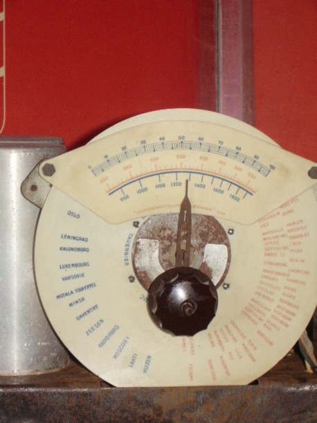

Quelqu'un aurait il une idée de la marque de ce châssis sans caisse équipé des lampes suivantes 57/57/58/58/27/47/80 Le CV 3 cages est un Tavernier ref 235 pour la partie fixe, et 241 pour le disque tournant ,comportant le nom des stations

Oh ça me dit quelque chose ça. C'est pour un poste à triple lucarne comme le Grammont 2807 avec la longueur d'onde au centre et le nom des stations dans deux petites fenêtres latérales.

Ou encore dans le style du Gaveau 699. Il y a une autre marque qui a beaucoup utilisé ce style (autre que Fornett) mais ca ne me revient plus...

J'avais aussi pensé au Grammont, mais sur celui ci les boutons sont alignés verticalement alors que sur le mien ils sont disposés en triangle ,j'ai trouvé également un LMT mais il y a 4 boutons alors merci quand même Jacques je continu à chercher

Le pire c'est que les Tavernier 235 et 241 sont dans le palais des glaces et celui qui me les avait envoyés ne savait pas de quel poste ca provenait. Il doit donc ne pas être aussi rare que cela.
Sujet : Identification Nouveau | De Jacques (webmestre) Le 25-09-2009 à 05:48 sta |
Bon, après avoir effeuillé le grand livre de la page 16 à 599, l'oeil aiguisé et le doigt fébrile, je n'ai trouvé qu'un modèle qui correspondrait assez précisément et deux autres marques qui pourraient correspondre.
Le modèle mais en 5 lampes : Paget, où on arrive à presque bien lire Tavernier 235.
L'autre possibilité, rechercher la marque Roland Radio sur DocTSF ou il y a un 8 lampes mais aussi un 7 lampes sans photo (et peut-être que 3 boutons, mais ce n'est pas la fiche qui nous dira grand chose )
Possibilité aussi sur Biplex avec une autre version du strobodyne ?
