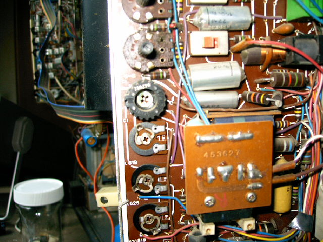

Quelqu'un peut-il m'indiquer ou trouver une résistance ajustable (type potar de convergence) de 22 ohms/3W, du type de celle au centre de la photo.
Mon détaillant habituel ne peut m'en fournir et je n'en ai pas vu sur les catalogues de revendeurs.

Je pense que tu parles de celles du type bobiné. J'en ai aussi avec piste graphitée, également sur la photo, mais celle-çi ne doit pas encaisser 3watts à mon avis.![[:Hi:]](s12.gif)

C'est bien une bobinée, la mienne est pleine de faux contacts et vu la tension qui y passe je préfère éviter de mettre de la bombe .

Je pense que c'est parce qu'elle a besoin d'un coup de bombe qu'il y a des mauvais contacts. C'était le cas de celle que je t'envoie, et àprès un coup de "Kontact 60" laissé séché: contrôle à l'ohmètre bien régulier en variation. Le fil bobiné et le curseur çà s'encrasse ou s'oxyde un peu.![[:Hi:]](s12.gif)
