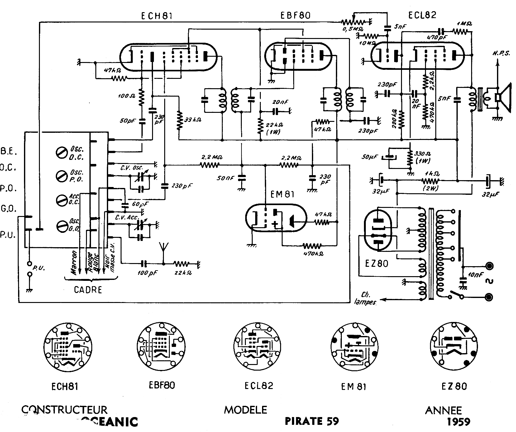

Je suis à la recherche du schéma de l'Oceanic Super-Pirate (qui n'est pas le même que le Pirate)
lampes ECH81 EBF80 ECL82 EZ80 EM80 ou 81
Après un transport depuis Calais, les lampes se promènent dans l'engin (c'est pas encore trop grave je retrouverai bien ou elles doivent aller) mais l'un ou l'autre composants se sont déssoudés. Ce serait plus facile avec le schéma...
Merci d'avance !

Je crois que le Super-Pirate est aussi appelé Pirate 59 dont j'ai vu passer le schéma dans un forum.
Dans le cas contraire, j'en ai un a remettre en état. Si besoin, je peux relever le schéma.
Roger

Serait-ce ici par hazard ?

Bonjour et merci à tous : c'est bien cela que je cherchais !
