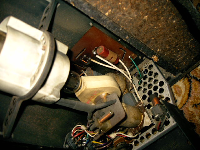

Je me doute que je ne vais pas passionner les foules mais j'ajoute une petite photo de la pièce en question, à tout hasard.

La photo postée ne correspondrait-elle pas plutôt à celle d'un TVC3 ?
| Sujet : THT et KM1 Nouveau | De remi35 Le 17-09-2009 à 21:47 sta |
Tout a fait exact, mais l'élévateur est identique.

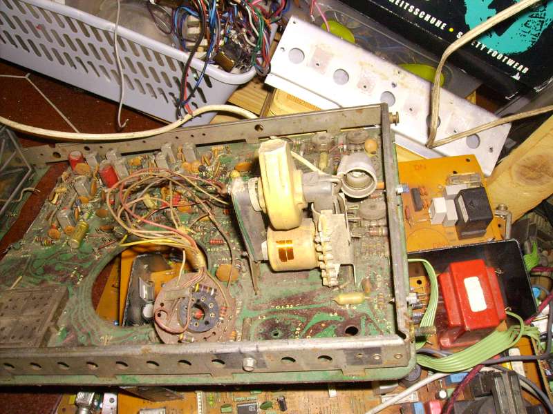

| Sujet : THT et KM1 Nouveau | De Jean-luc Gendron Le 20-09-2009 à 10:48 sta |
Bonjour Rémi,voici une petite bidouille qui m'a permis de redonner vie à un TVC3 qui avait l'enroulement élevateur grillé.
J'ai réalisé un couplage avec une THT de TVC 14 en bobinant une dizaine de spires sur les noyaux de chaque transfo.
La valeur de la haute tension à la sortie de la THT de TVC 14 est un peu plus faible(environ 20KV) mais l'image obtenue est n'est pas mal du tout.
Je pense que ça doit marcher aussi pour un TVC4.

Vous pouvez demander à HLJ qui possède des transfo de KM1 dont la bobine ressemble beaucoup à celle du TVC4.

Pour la THT de rémi elle est bien dans une boite en tôle en forme de tourelle mais avec capot plein. Seul le dessous est perforé. A l'intérieur la THT et deux tubes.
Voir les photo du message du 20-09-2009 à 10:48 pour avoir idée du genre de boite.

C'est la croix rouge en haut droite dont vous parlez? C'est exactement cela.Et bien que je ne me fournisse pas au même endroit que sloup (je n'ai aucun problème de connection ni de message d'erreur, et je n'ai jamais fait ctrl alt suppr sauf sur les PC de l'étude car c'est le seul moyen de les démarrer), je suis juste nul en informatique.
Pour Totolagalène, en principe la THT est dans une cage métallique avec deux lampes: une ED500 et la GY501.Le téton de la GY501 est connecté à l'enroulement ovoïde.

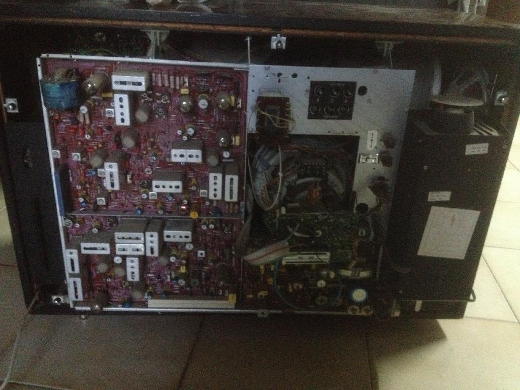

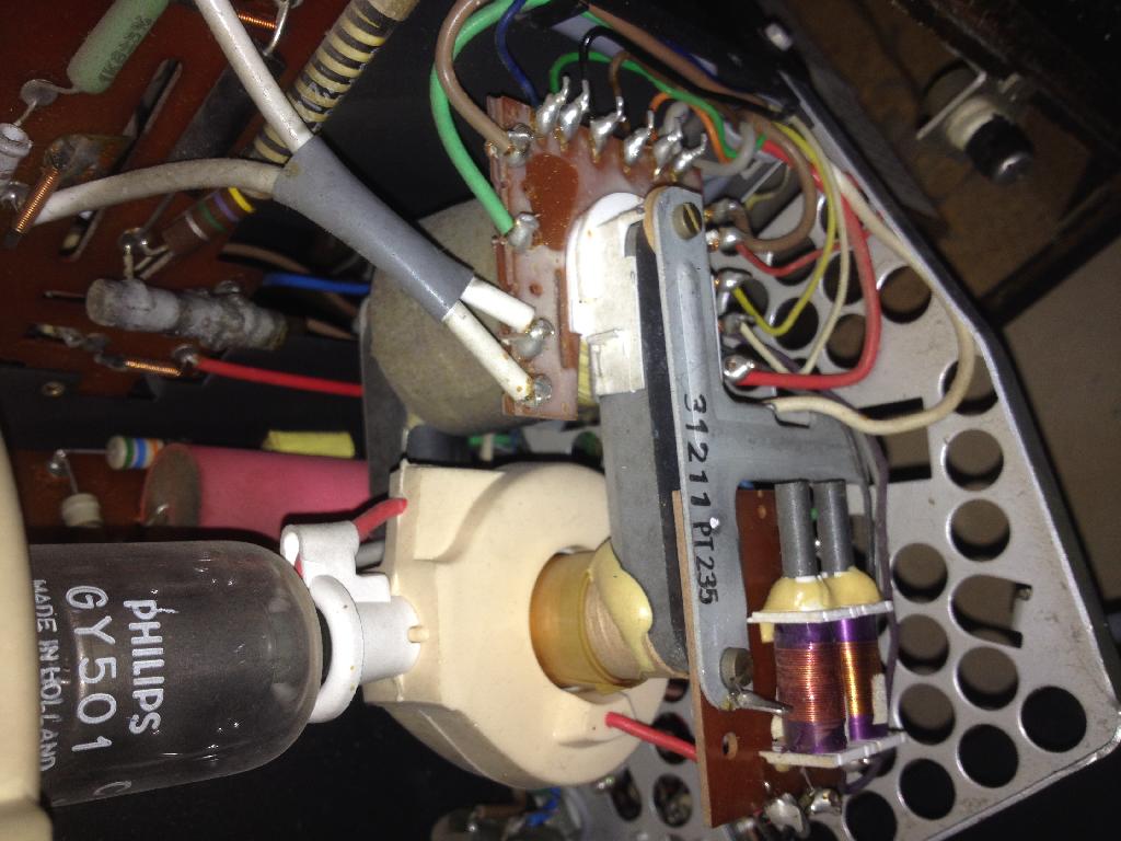

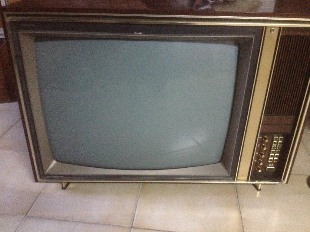

| Sujet : THT et KM1 Nouveau | De chauvet Le 10-03-2014 à 23:33 sta |
je viens d'acquérir une téléviseur avec le châssis km1l un multistandard a 12 touches
je l'ai mise en route et bien sur petit problème la tht ne fonctionne pas et le tube ne s'allume pas. j'ai un schéma qui était a l'intérieur du téléviseur mais celui ci n'est pas très clair si quelqu'un avait un schéma plus détaille ca me rendrai un grand service.
en même temps j'en profite pour demande si une personne sur ce forum a déjà eu ce type de châssis et éventuellement cette panne je n'ai malheureusement pas eu trop le temps ce week end de m'y penche dessus.
christophe
| Sujet : THT et KM1 Nouveau | De Pierre Werlé Le 11-03-2014 à 19:31 sta |
Bonjour Christophe, je connais assez bien ce châssis, j'en ai remis un en route il y a quelque temps, c'est une vraie usine à gaz et sans expérience ça promet d'être galère. Je pense que le meilleur moyen de vous tirer d'affaire serait de se contacter par téléphone, j'aurais pas mal de questions à vous poser, pour mieux cerner la (ou sûrement) les pannes !
Donnez-moi votre e-mail et je vous contacte pour vous donner mon N° de téléphone.
| Sujet : THT et KM1 Nouveau | De HLJ Le 11-03-2014 à 22:35 sta |
Le schéma du KM1L est dans les archives, sous TV couleur.
Contrôlez les fusibles 3,15 A (4 A dans la pratique) sur la platine en bas à l'avant avant vers les pots de reglage des teintes de base, s'ils sont ok, en principe les quatres diodes de redressement de la HT qui sont sur cette même platine sont ok, sinon les remplacer ainsi que les fusibles.
Contrôler ensuite la résistance éjectable R1158 de 8,2 sur la petite platine au fond en bas du châssis (d'où partent le connecteurs de la face avant et des convergences) si elle est dessoudée c'est qu'il y a eu un problème avec l'étage final lignes.
Dans ce cas, ressoudez la et mettez en place des des tubes neufs et OK pour : PY500, la PL504 et la PL519.
Vous pouvez ensuite tester le fonctionnement en tirant des arcs avec la ponte du tournevis sur les tétons la PY500A, la PL504 et la PL519.
Pour que la THT fonctionne il faut que le boîtier contenant la GY501 et la PD510 soit fermé, un interrupteur de sécurité coupe l'alimentation G2 des PL504 et 519 lorsque le boîtier est ouvert.

| Sujet : THT et KM1 Nouveau | De TURBOMIX Le 15-03-2014 à 02:08 sta |
voila quelques photos
je viens de contrôler les deux fusibles il sont bon la résistance 1158 n'est pas dessoudée.
par contre il me semble que la pl504 ne s'allume pas.
demain je dessoude la 1158 pour la contrôlée je vous tiens au courant.
christophe

| Sujet : THT et KM1 Nouveau | De HLJ Le 15-03-2014 à 11:42 sta |
Bonjour Turbomix,
""demain je dessoude la 1158 pour la contrôlée je vous tiens au courant.""
Pas besoin de la dessouder, vous contrôlez au voltmètre si vous avez de la HT sur un point du châssis, par exemple le pont de sécurité sur le connecteur octal du déviateur ou l'interrupteur de sécurité sur la cage THT que je vous ai mentionné plus haut.
Mais attention, si vous êtes novice en la matière, le châssis est toujours à 110V par rapport à la terre du secteur, ne pas l'oublier lors de toutes les manipulation et mesures "à chaud" et travailler de préférence avec un transfo de séparation (correctement dimensionné pour 400VA minimum)
Meilleures salutation.

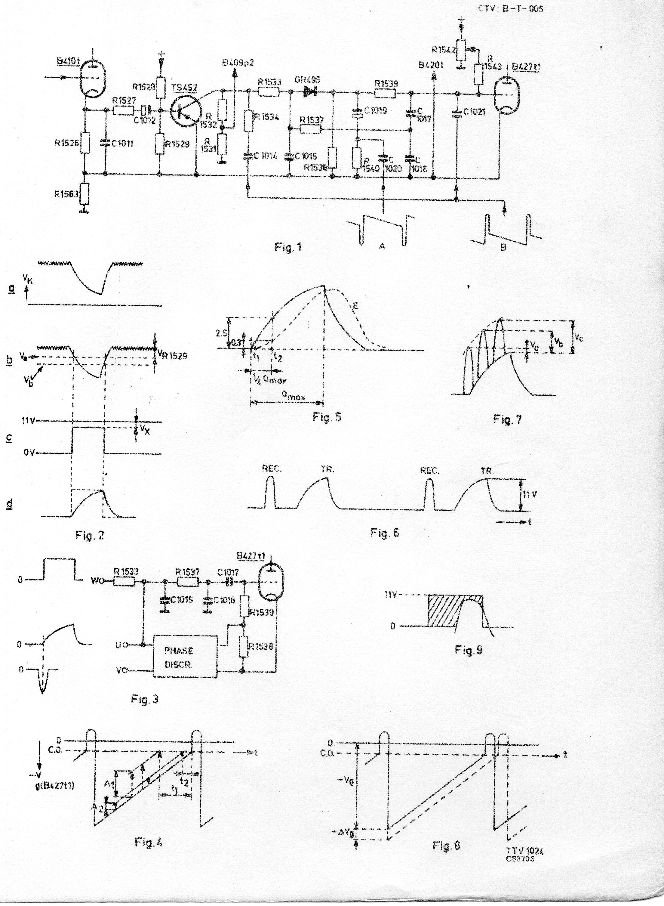

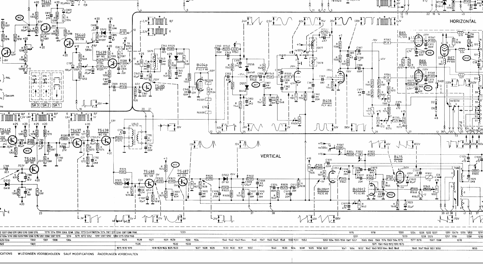

| Sujet : THT et KM1 Nouveau | De pascal465 Le 01-03-2016 à 11:24 sta |

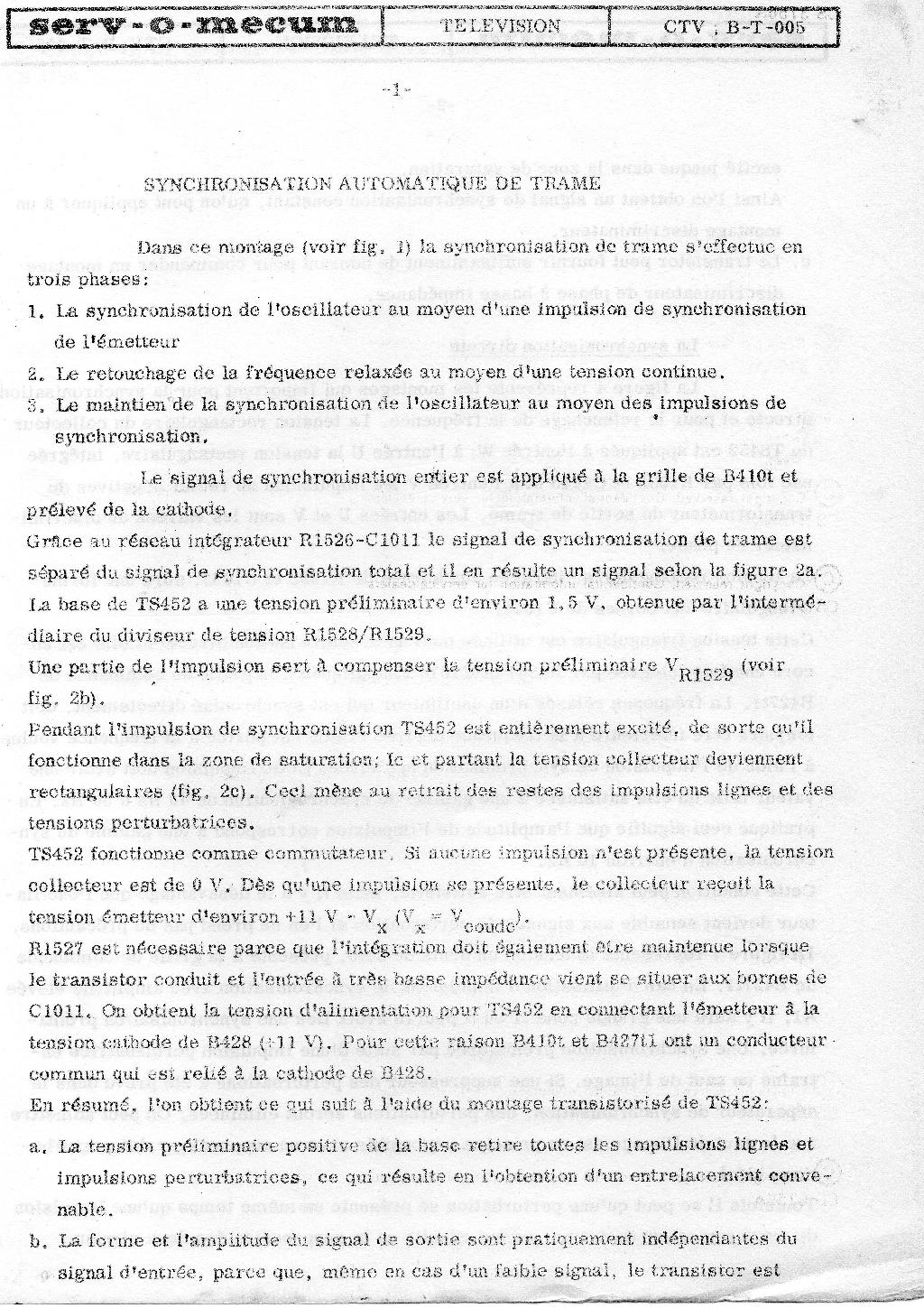

Comme je vois qu'il y a bcp de specialiste KM1, je profite de poser une question technique :
Comment fonctionne la synchro trame ? (voir photo)
Quelle type d'oscillateur trame est-ce ?
Quelle est la fonction de D562 ainsi que les composants RC qui suivent ?
Est-ce que c'est une synchro direct ou un semblant de comparateur ? (la doc philips parle d'un ''raster automat'').
Merci d'avance
Cordialement,
pasc
| Sujet : THT et KM1 Nouveau | De HLJ Le 01-03-2016 à 19:56 sta |
Je vais regarder dans les classeurs Serv-o-mecum, il doit certainement y avoir un chapitre décrivant ce montage, là de prime abord je n'ai pas la réponse sous la main.
| Sujet : THT et KM1 Nouveau | De remi35 Le 01-03-2016 à 21:00 sta |
Vous pouvez compter sur Henri-Louis, il connait bien ce modèle. De mon coté, j'ai un peu de doc sur le sujet. Je vais essayez de la scanner.
| Sujet : THT et KM1 Nouveau | De HLJ Le 01-03-2016 à 22:30 sta |
Je n'ai pas les feuillets correspondants à ce circuit du le serv-o-mecum, j'ai du plus ancien tout à tube ou du plus moderne tout à transistor.
Par contre dans le cours TVC donné à l'occasion de la sortie du chassis K6 de Philips Suisse j'ai trouvé sept pages (classeur noir pages 100 à 106 pour çeux qui le possèdent) qui décrivent cet étage sur le chassis K6 presque similaire.
Je vais les numériser et les poster ici prochanement.

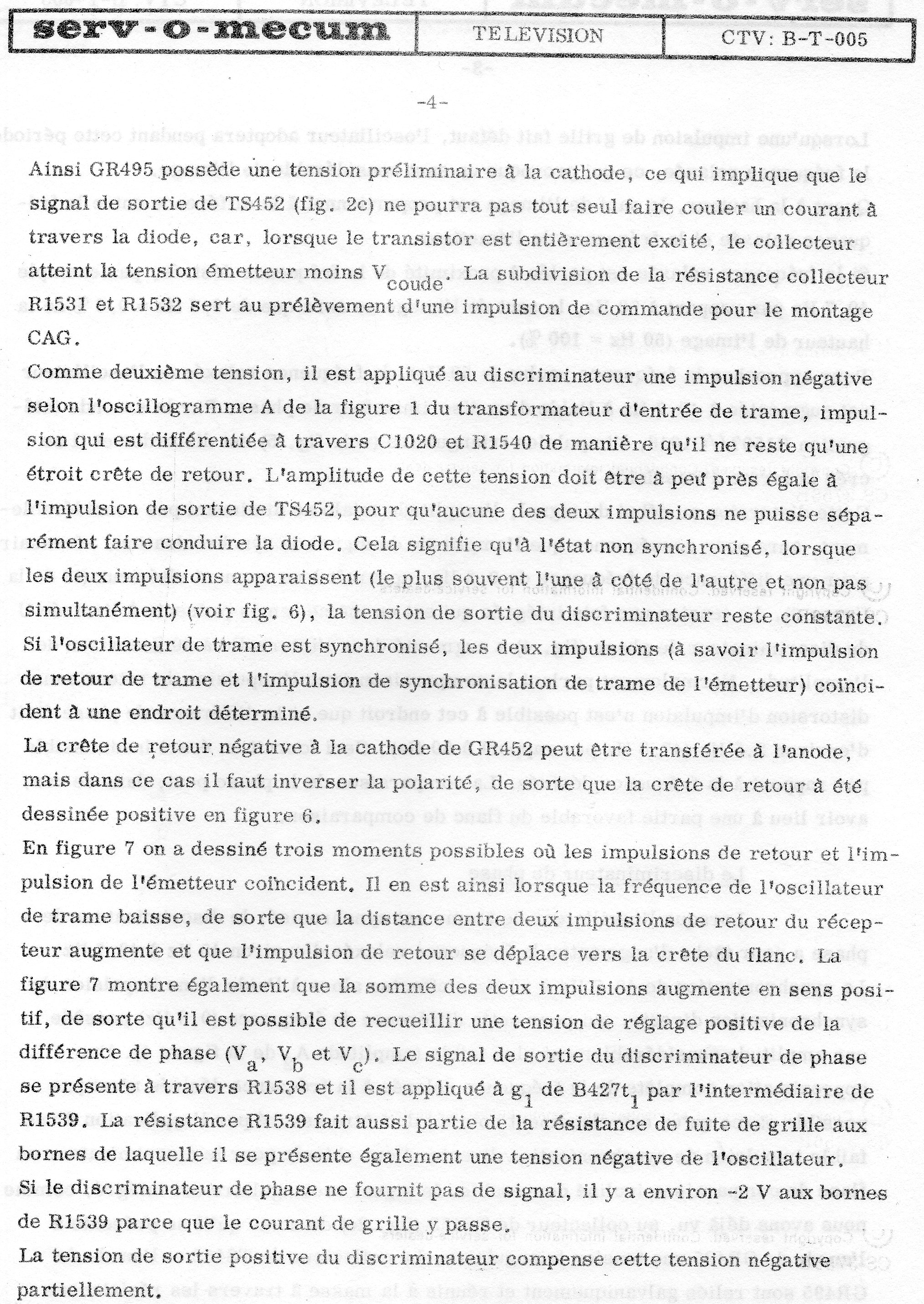

| Sujet : THT et KM1 Nouveau | De remi35 Le 05-03-2016 à 12:10 sta |
Voila les pages du serv-o-mecum que je possède sur la synchro.

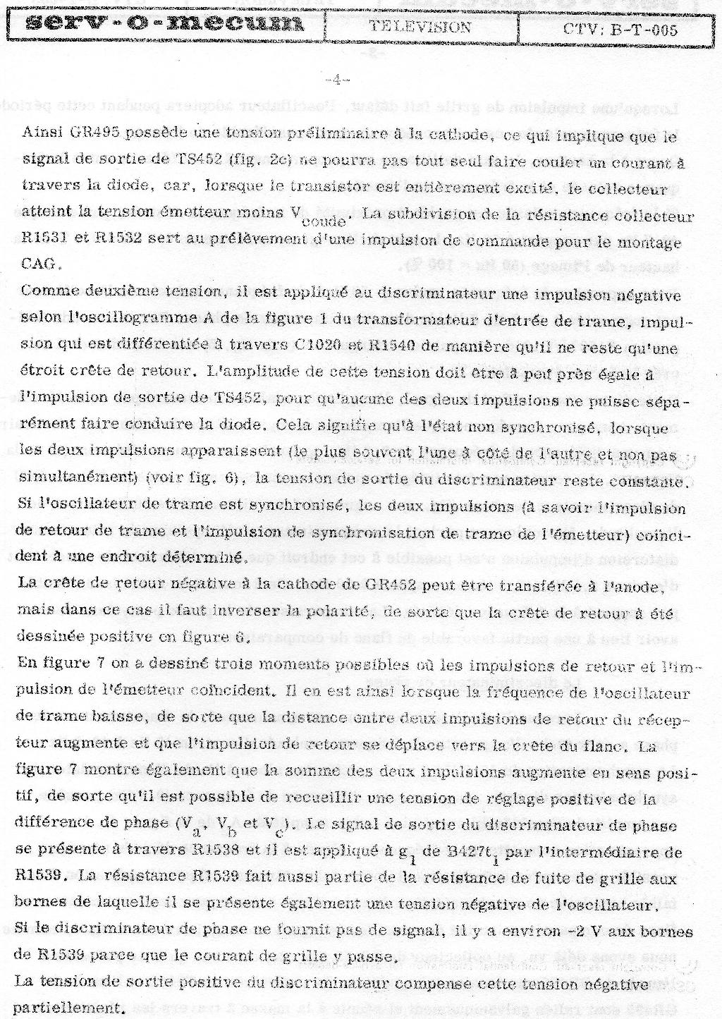

| Sujet : THT et KM1 Nouveau | De remi35 Le 05-03-2016 à 12:11 sta |
| Sujet : THT et KM1 Nouveau | De pascal465 Le 05-03-2016 à 17:55 sta |
Merci beaucoup Henri-Louis, c'est exactement ce qu'il me fallait come doc.
Ce classeur noir est une vrai mine d'or
| Sujet : THT et KM1 Nouveau | De HLJ Le 05-03-2016 à 20:44 sta |
Bonsoir Pascal,
Ce n'est pas moi qui ai posté ces documents c'est Rémi, voici ce que je vous ai promis, l'extrait du cours TVC donné à l'occasion de la sortie du châssis K6 en Suisse Romande de Phillips Genève (ils n'étaient pas encore à Gland à l'époque je pense) dans le PDF ci-contre.
| Sujet : THT et KM1 Nouveau | De pascal465 Le 05-03-2016 à 23:11 sta |
Oups, desole Remy, j ai les yeux qui ce sont croise ...
Merci a vous Remy et Henri-Louis, j ai deja tout lu et cela repond a toute mes questions ...
