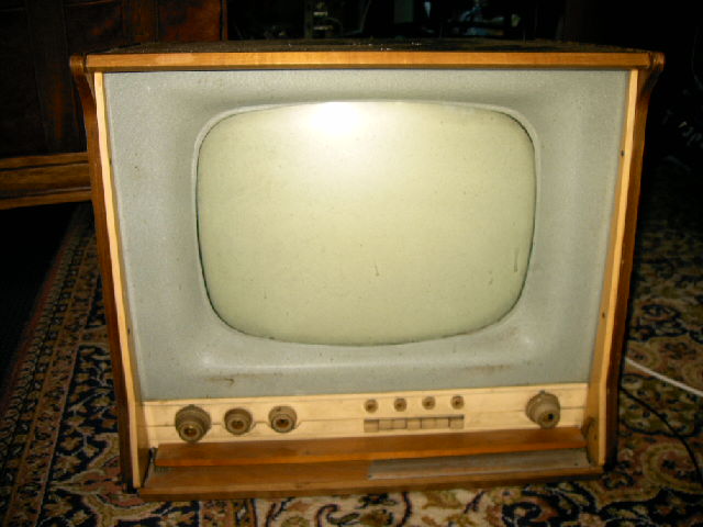

Voici la petite dernière: une TV N&B Schneider, je la date du début des années 60 eu égard à la date inscrite sur le transfo.
Petite particularité, ce TV est équipé d'un clavier permettant de sélectionner différents modes: parole, musique, film, studio- et même un mode intitulé eurovision.
Autre curiosité, il y a deux fils d'antenne bien que ce TV ne soit que VHF (il n'y a qu'un rotacteur), la prise blanche permet l'entrée en VHF, mais je ne vois pas l'usage de la prise rouge dont le diamètre est inférieur.
Bien sur, un schéma serait bienvenu même si la technologie de l'appareil est classique.
Je tiens également à remercier Filoch et son compère Romu qui a eu l'amabilité de me le déposer à Rennes.

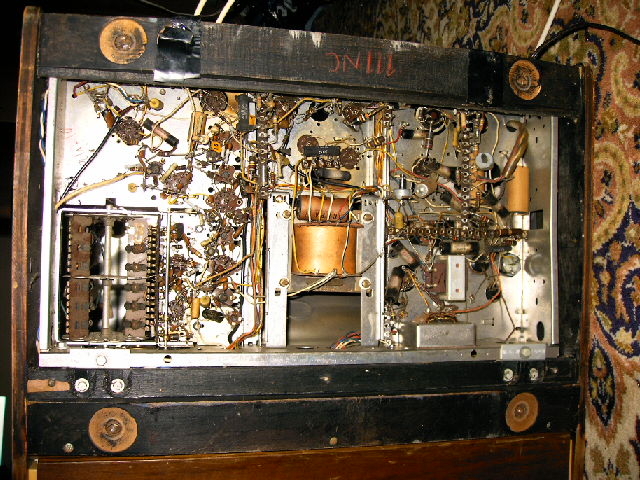

Le dessous...Les condos ont bien tenu à la remise sous tension au variac.Mais ils seront à remplacer pour la plupart, notamment le filtrage.

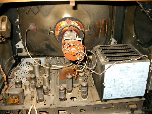

Le châssis vu du dessus. Le tube est un MW 43-80.
Bilan: une restauration assez simple en perspective.

Le fil rouge c'est pour la TNT
| Sujet : Arrivée à bon port Nouveau | De F1EVJ Le 15-09-2009 à 19:01 sta |
Bonjour Remi, dans les années 70-75 avec quelques copains futurs OM's, j'ai démonté plusieurs de ces tv pour récupérer les alimentations parfois en module séparé. Je crois que la fiche rouge servait au branchement d'un convertisseur UHF . Quoiqu'il en soit, compliment pour cette trouvaille et bonne chance pour la suite. Cordialement, Pierre.
| Sujet : Arrivée à bon port Nouveau | De F1EVJ Le 15-09-2009 à 19:04 sta |
Bonjour Jacques, nous avons posté en même temps ! Ok pour le fil, je peux me tromper...
| Sujet : Arrivée à bon port Nouveau | De remi35 Le 15-09-2009 à 20:45 sta |
Je crois qu'il existait des convertisseurs UHF vers VHF, mais cela implique une commutation 819/625 qui ne semble pas figurer sur ce TV. Bizarre ...
