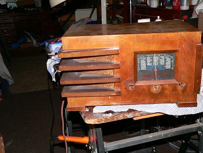

Sujet : transfo radialva Nouveau | De lafraiche Le 16-09-2009 à 10:48 sta |
merci Jacques de me repondre ,ce poste n'a pas de modele de marqué sauf la marque Radialva sur le cadran
la boiserie est simple en noyer je pense
je joins la photo

Sujet : transfo radialva Nouveau | De Jacques (webmestre) Le 16-09-2009 à 11:01 sta |
La boiserie est simple mais l'esprit art-déco fortement présent.
Ce modèle est le Z35 de 1937.
Quelles sont les tubes qui équipent ce poste ?
