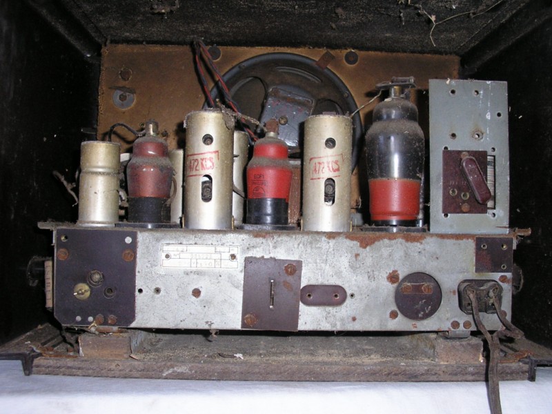

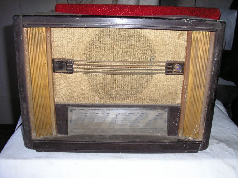

Voila ce que j'ai ramene, un Radiola RA 742 U pour la modique somme de 3 euros.
J'ai recherche le schema , en vain!!!
Les tubes :ECH3-ECF1-CBL6 et CY2. le schema me serait d'un grand secours.Merci d'avance

Faudrait trouver déjà son équivalent Philips, à priori le BF 471U. A noter que la fiche Doctsf est fausse, l'oeil magique y étant clairement présent.

RA742U (année 1948) : documentation de base RA73U (année 1947).
Je peux scanner le schéma du RA73U en fin de semaine.

Pour le chef de la toile , j'avais trouve son equivalent Philips mais sur la doct il est
mentionne une CBL 61 et non CBL 1.
Par contre le Philips A 48 U a exactement les meme tubes.J'ai change d'ordinateur
"PC portable" et avec Vista je n'arrive paas a lire la doc.
Sujet : Retour vide grenier Nouveau | De Masterorion Le 14-09-2009 à 22:39 cms |
|  | Le RA83A aussi a les mêmes tubes. C'est assez classique de l'époque pour la marque.
