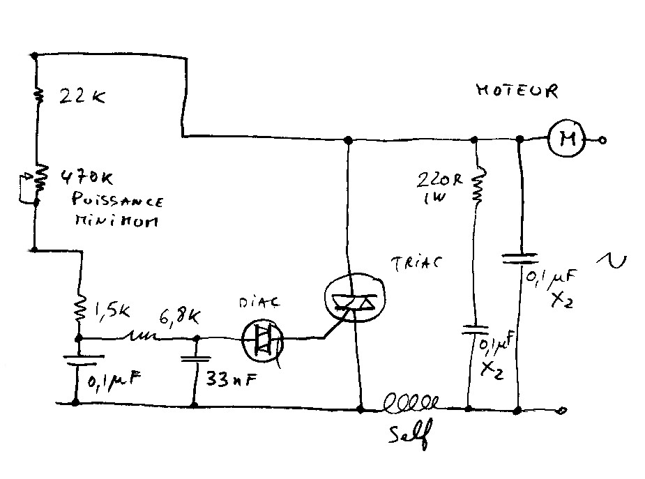

Sujet : Variateur de vitesse Nouveau | De Marcel Bourguinet Le 10-09-2009 à 17:07 sta |
Peut-être cela...

Sujet : Variateur de vitesse Nouveau | De jean-luc beulaygue Le 11-09-2009 à 10:19 sta |
je travaille déjà au variac, vieille école oblige mais je voudrai un variateur type PWM ( surtout pas de PIC) ou à variation de fréquence pour augmenter le couple du moteur et qui permettent aussi la protection de celui ci, dans ce cas le moteur fonctionne en courant continu.
merci patrick pour la sugestion, mais je fais de l'électronique pas des usines à gaz
il m'arrive de découper des petite plaques d'alu en 1.5 m/m d'épaisseur et là, j'ai besoin d'avoir du couple sans détruire le moteur.
