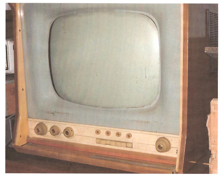

Sujet : PAL Nouveau | De Filoch.... Le 08-09-2009 à 01:00 sta |
Le PAL c'est la même chose que le "Sécam" mais en Couleur! (Je plaisante!)
Croquenot alias Romu, doit se rendre prochainement a RENNES ,j'ai une telé (chez "Crocquignol) "Schneider" 43 cm ,de de 1962 a lampes, pré équiper en 625 ligne si cela t'intéresse fait le moi savoir!
Filoch..de retour!..![[:Hi:]](s12.gif)

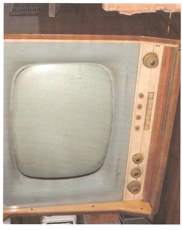

Sujet : PAL Nouveau | De Filoch.... Le 08-09-2009 à 01:29 sta |
Sujet : PAL Nouveau | De Filoch.... Le 08-09-2009 à 01:32 sta |
je sais on est en.... Bourgogne!

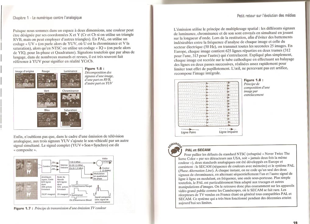

Sujet : PAL Nouveau | De Filoch.... Le 08-09-2009 à 14:39 sta |
un peut de savoir !

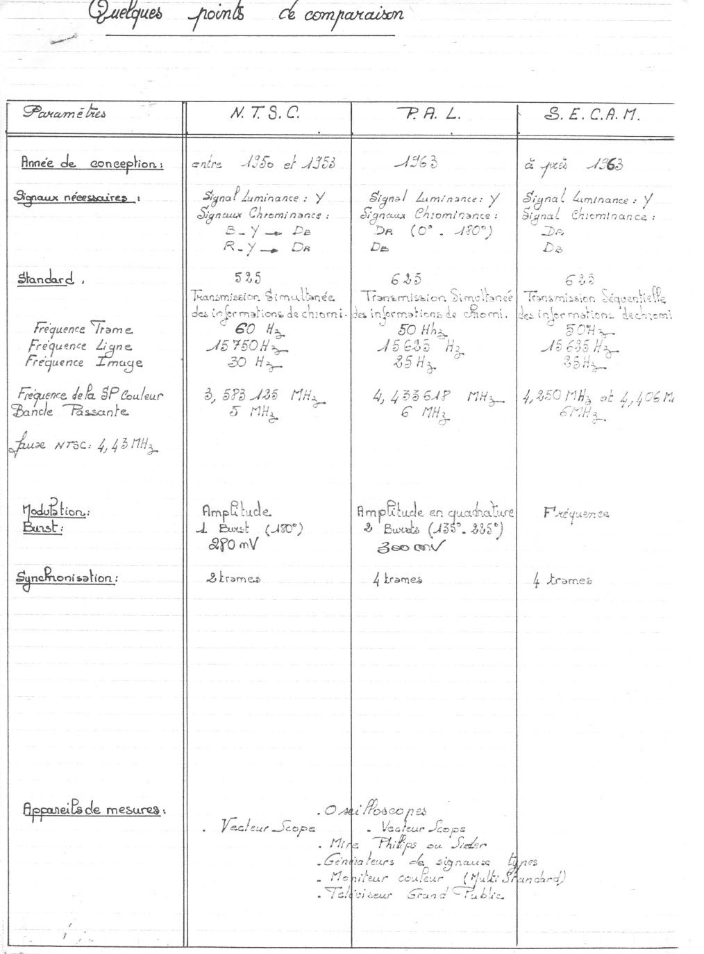

Sujet : PAL Nouveau | De j f k Le 08-09-2009 à 22:01 sta |
j'ai çà dans mes docs et une autre page mais pas plus
Sujet : PAL Nouveau | De j f k Le 08-09-2009 à 22:03 sta |
la 2° page
si besoin je l'ai en plus grand format
francis
