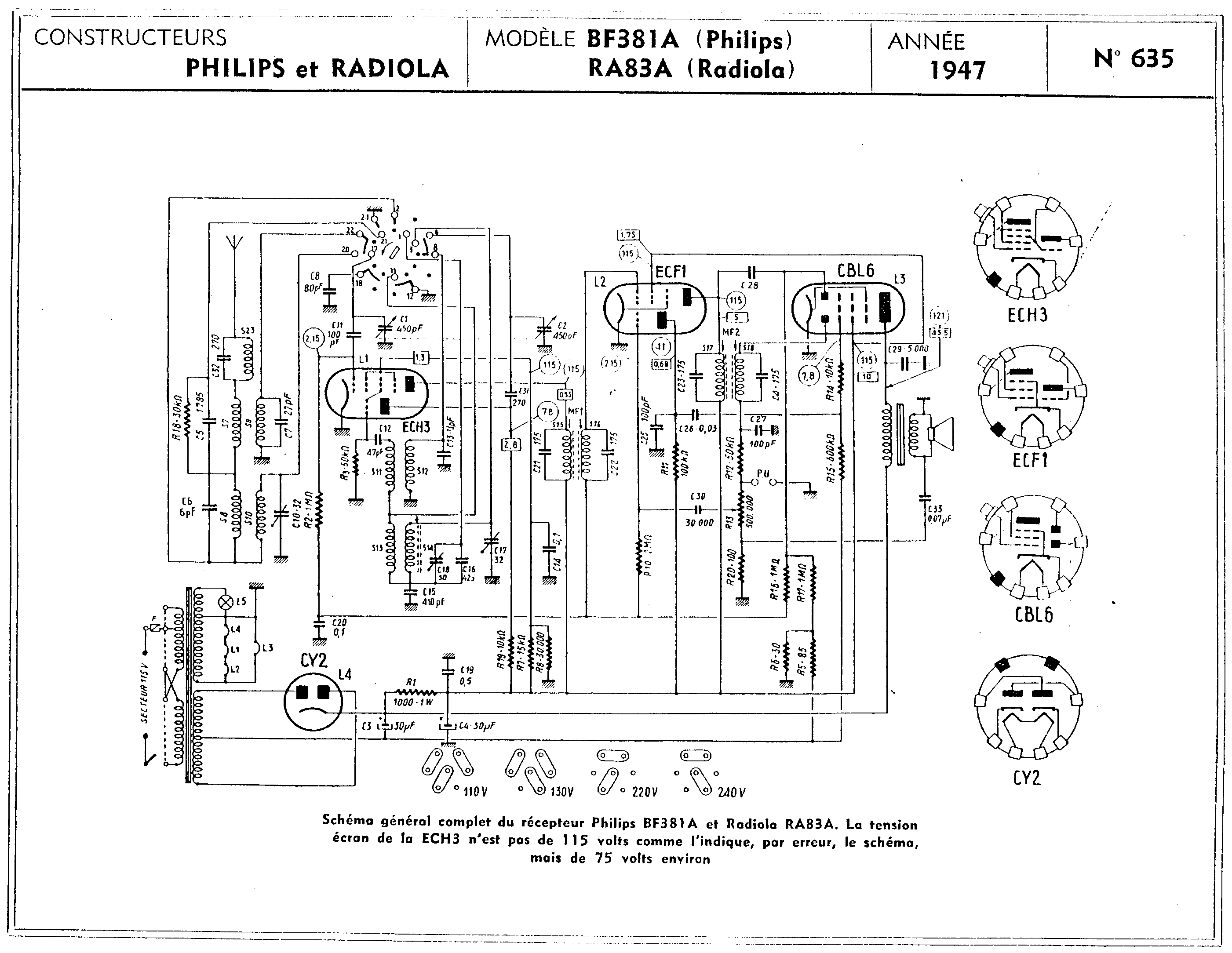

Parmi mes "trouvailles" ce dimanche dans les vides grenier ce Radiola RA83A
Quelqu'un connaît il l'équivalent en Philips du Radiola RA83A (photo ci contre) afin de trouver "plus facilement" son schéma.
Il est équipé des lampes ECH3 ,ECF1 , CBL6 et CY2.
Merci d'avance.

|  | Le schéma est sur le site de Patrick Dupuy ----> laradio1.free.fr

Voici le schéma du RA83A.
Cdt

Merci en particulier à Bernard pour le schéma, la remise en état sera beaucoup plus facile.
