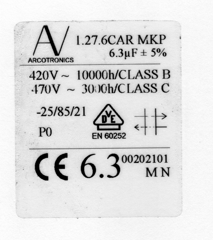

Ce matin on m'a demandé de regarder une pompe de relevage. Lorsque je la mets sous tension ça ronfle mais elle ne tourne pas. Le fait de la lancer avec le doigt la fait partir. J'en ai déduit le condensateur de démarrage. Après vérification à l'ohmmètre, il offre une résistance mais on observe pas de charge ni décharge.
Voici l'étiquette, quelqu'un pourrait-il m'aidait à la déchiffrer pour que je trouve son équivalent.
A première vue 6,3µF sous environ 470 Volt mais que signifie tout le reste ?

Sujet : Condensateur de démarrage. Nouveau | De JC Négret Le 30-08-2009 à 14:44 sta |
j'en ai changé un il y a quelques années sur un moteur de bétonnière.
Le "h" signifie heures. Soit 3000 ou 10 000 heures d'espérance de fonctionnement.
Il y en a ici par exemple: Capa de démarrage

Sujet : Condensateur de démarrage. Nouveau | De Marcel Bourguinet Le 30-08-2009 à 16:37 sta |
Toutefois, il faut faire attention a ne pas confondre un véritable condo de démarrage et un condo permanent.
Un condo dit de démarrage de type cd est un électrochimique pour alternatif qui est en service que pendant 1 à 2 secondes. Le condo de type permanent est du type Mp (polypropylène ou papier/huile) 400/450 V~ , dans le cas soulevé c'est ce type qu'il faut choisir.

Sujet : Condensateur de démarrage. Nouveau | De slouptoouut Le 30-08-2009 à 21:28 sta |
ce condensateur est un condensateur de démarrage dit permanent (c'est à dire relié en permanence et non éliminé par un contact centifuge)
la signification de ce qui est écrit dessus est :
Arcotronic : c'est la marque (c'est une marque connue de ce type de produit)
MKP :c'est la nature du diélectrique, polyproplylène métallisé (donc : ne pas utiliser un condensateur électrochimique !)
6,3 µF : c'est la capacitée du condensateur (évidemment) 5% : c'est la tolérance sur la capacitée
420V 10 000 h : c'est la tension maxi pour une classe de fonctionnement donnée en volts, et l'espérance théorique de vie en heure correspondante
470V 3000h : c'est la tension maxi pour une autre classe et une autre durée de fonctionnement (régime plus dur et durée moindre)
-25/85/21 : code indiquant les conditions de test sous lesquels ces condensateurs ont été testés , soit ici un test de fonctionnement sous des températures allant de - 25 à + 85 °C et sur une durée de 21 jours
EN60252 : indique que ce condensateur est conforme à la norme europeenne EN60252, (une norme de sécurité concernant les condensateurs pour applications sur le courant alternatif...)
CE : autocertification de conformitée a des directives europeennes (n'ayant hélas quasiment aucune valeur)
En pratique, on peut prendre tout condo "plastique" de 6,3µF ou de capacitée voisine (6 à 7 µF) et tenant au moins 420V alternatif ...On trouve ce genre de condo en P D R d' électroménager mais aussi en éclairage public pour la correction du cosinus phi des tubes fluos et des lampes à décharge (on trouve des valeurs de l'ordre de 6 µF pour des tubes fluo de 65W ou des lampes à décharge de 50 W )
