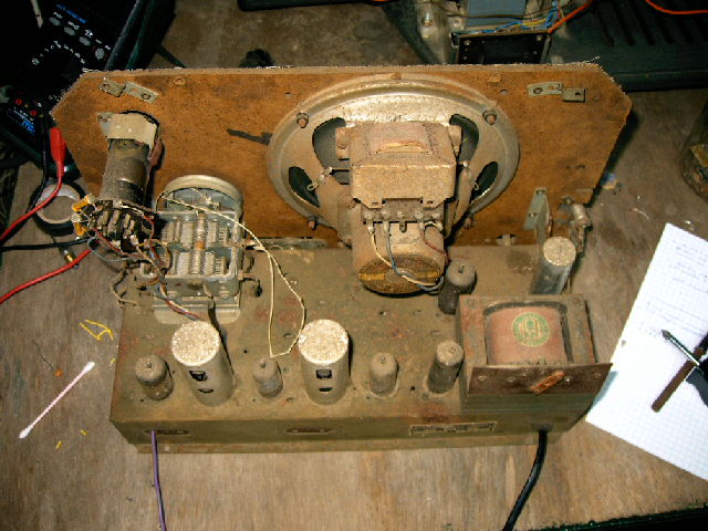

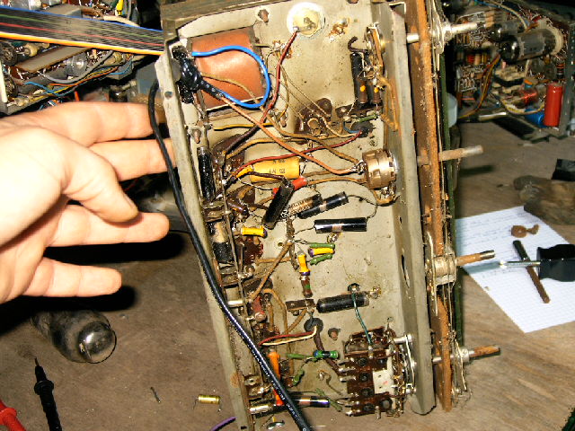

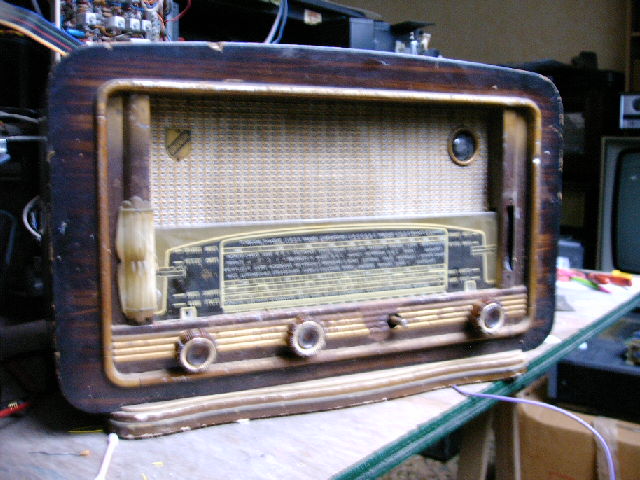

Trouvé à la décheterie cet après-midi, ce Sonaphone P6.
Ebenisterie malade, manque un bouton, un enjoliveur plastique est absent et la ficelle d'entrainement du CV est cassée.Les lampes sont présentes et après remplacement du condo de filtrage ainsi que celui de cathode de la finale il rechante, certes faiblement mais il recause.Mais il est trop abimé pour être restauré.

Ne jamais dire jamais..
200ml de résine, des colorants, dérouillage du châssis, et un nouveau vernis et ça repartira comme en 50
paix à son âme...

En tous cas un scan du cadran, pour le Palais des Glaces !

Certes le chassis est bien oxydé sur le dessus mais si on trouve un enjoliveur plastique, c'est très faisable.
La façade, le tissu et le cadran sont corrects. En plus, c'est même pas un montage réflex!
