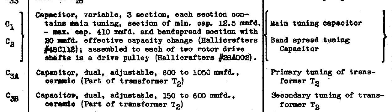

Sujet : Hallicrafter S-20R les pieds nickelés Nouveau | De Adams Le 09-08-2009 à 14:24 sta |
Les valeurs des CV sont sur la doc Bama dont je joins un extrait.

Sujet : Hallicrafter S-20R les pieds nickelés Nouveau | De Adams Le 09-08-2009 à 16:30 sta |
Le manuel de BAMA est beaucoup plus détaillé que le votre, tous les condensateurs sont décrits.
