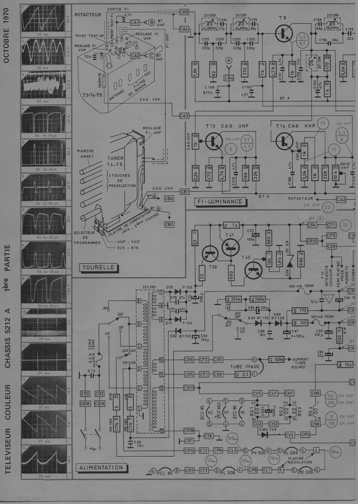

Il y a bien des petits claquements qui se traduisent par des parasites sur l'écran, mais je n'ai pas vu d'effluves.Je pense ici aussi avoir des problèmes de CAG (j'ai pas de bol).Pour ceux que ça intéresse, le schéma de la FI.

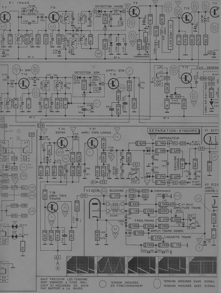

Le reste.
J'ai voulu prendre une photo de la neige mais cela ne ressort pas.C'est curieux, on dirait que les points sont attirés et repoussés par un aimant.

Comment trouver la défaillance? De plus l'étage de CAG ne fonctionne pas, le TR de CAG (T13 sur le schéma) UHF ne répond pas au réglage de la tension de base, la tension de collecteur reste fixe soit 10,5V, ceci réagit sur le TR d'entrée FI dont la tension d'emetteur est trop faible.J'ajoute que la variation du gain de l'ampli d'antenne ne fait pas varier la tension de collecteur de T13.

Je pense qu'il est normal que T13 ne conduise pas, il sert à reduire le gain UHF quand le signal d'antenne est vraimment fort donc quand la FI est proche de son gain mini (tension élevée sur la ligne de CAG général). J'ai récement récupéré un ensemble tuners FI de châssis Schneider 6105 (TV noir et blanc) sur lequel je fais des tests, il fonctionne correctement et je trouve aussi 10,5V sur le CAG UHF quand j'attaque avec un modulateur CGV si je rajoute un ampli d'antenne la tension commence à baisser car la FI est attaquée avec un signal trop fort. Il faut savoir que le schéma de cette FI châssis 6105 est quasiment identique à celle du châsis 5212 et le tuner UHF est le même que celui des premiers 5212 mais sans clavier à mémoire mécanique.
