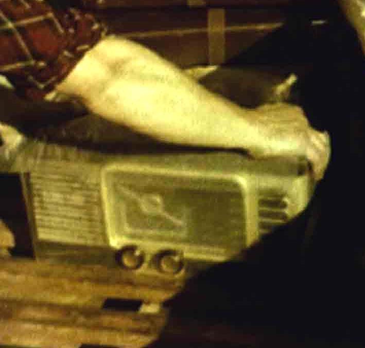

Tiens, en parlant d'Alain Bombard, j'ai reçu tantôt un mail me demandant si je reconnaissais le type de poste radio qu'il avait embarqué pour sa traversée de l'Atlantique en 52.
La photo est de très mauvaise qualité mais tout fait penser à un Zenith trans-océanic mais que je n'ai pas pu identifier. Avec beaucoup d'attention, on peut remarquer un nom sur le cadran qui commence par M et semble finir par "gli" ?
Si ça dit quelque chose à quelqu'un, sachant que c'est un récepteur et non un E/R...
