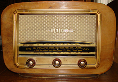

J'ai retrouvé dans un grenier un petit poste radio à lampes, mais il n'y a aucune inscription marquée dessus (marque, modèle, etc...)
A l'intérieur il y a 5 lampes (UCH42-UF41-UBC41-UL41-UY42)
J'ai essayé de l'allumer, toutes lampes s'allument bien, même les 2 petites sur la face avant, mais aucun son ne sort du HP.
J'aimerais bien essayer de le réparer mais pas de marque ni de modèle, donc pas de possibilité de recherché le schéma interne de l'appareil.
Quelqu'un pourrais-il m'aider.
Merci par avance.
PS : Photo en pièce jointe.

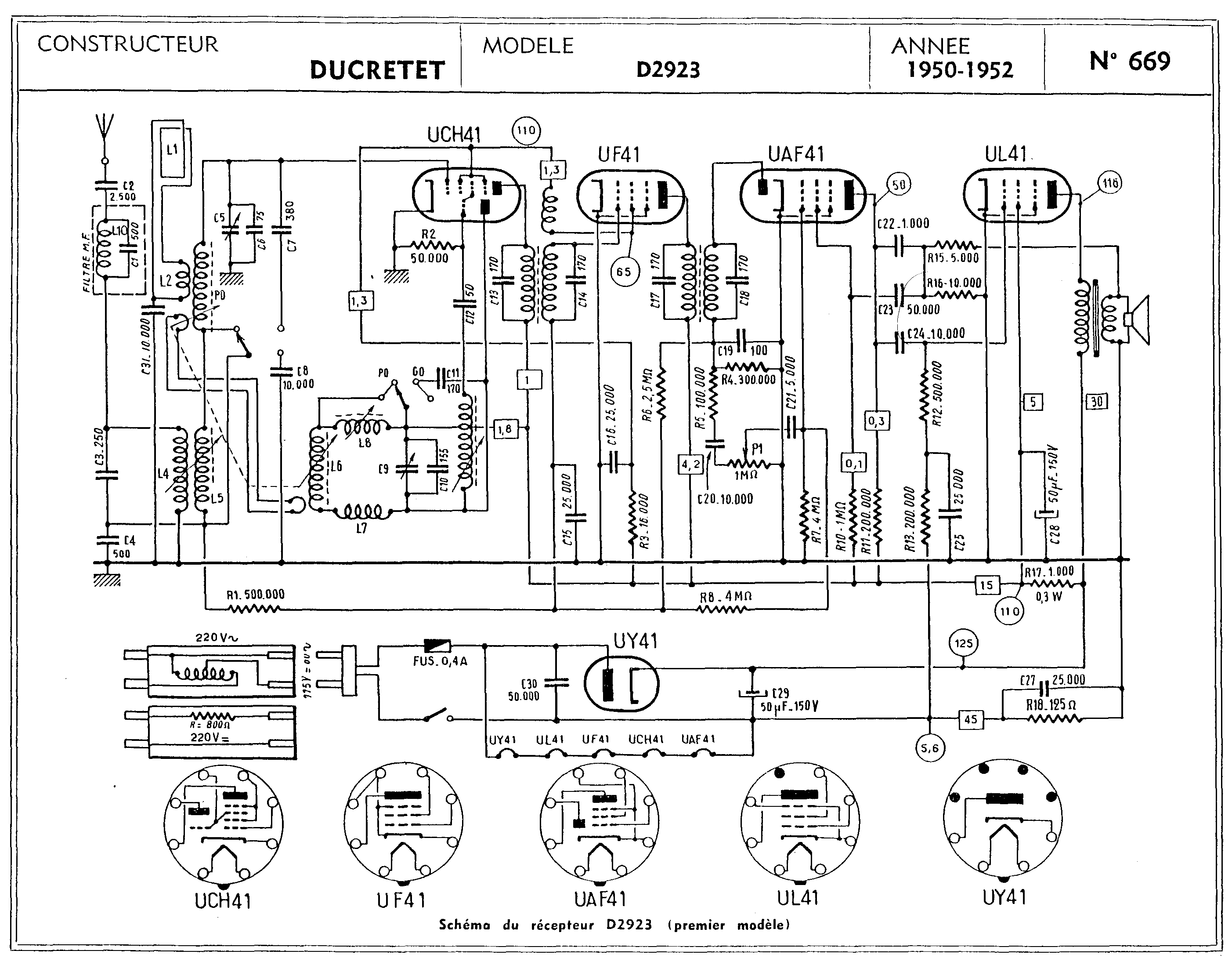

Attention votre poste fonctionne probablement uniquement sur 115 volts !
Ne pas le brancher sur le secteur 230 volts sans un transformateur 230-->115V...
Pour le schéma, vous pouvez utiliser un schéma générique comme celui-ci --->

Il serait bon aussi de préciser de ne pas le brancher sur un autotransfo, car si on touche le châssis on s'électrocute (châssis relié au secteur)
Il faut utiliser un transfo d'isolement 230-->115v en vente sur conrad ou ce genre de choses.

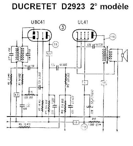

Sujet : Radio inconnue Nouveau | De Pierrot du 82 Le 19-07-2009 à 13:49 sta |
Avec le complément indispensable...

Merci beaucoup pour la rapidité de vos réponses, je pense que cela va déjà m'aider pas mal.
Je vais prendre le transformateur, puis je vais me mettre à la tache.
Merci encore pour les schémas !!!
