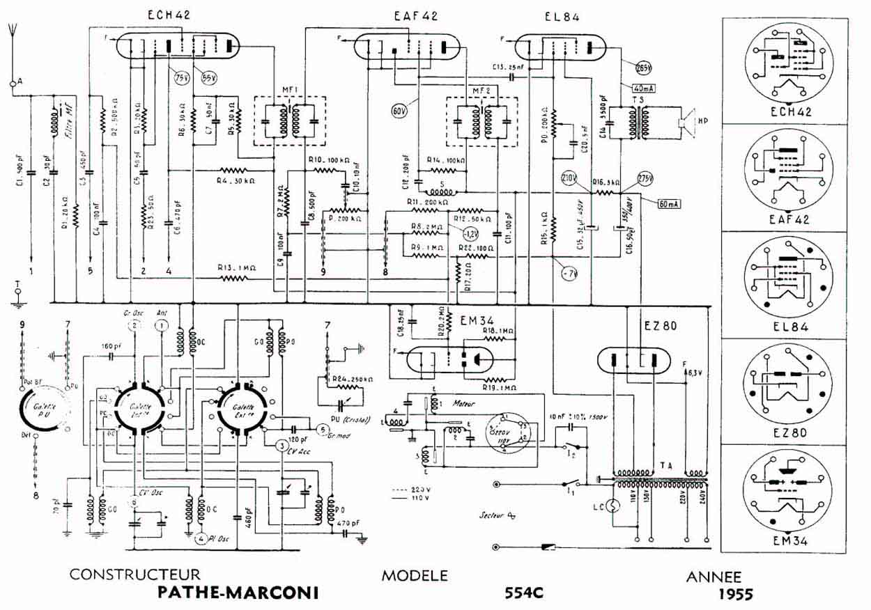

Je possède un 554C La voix de son Maitre qui a exactement le même look. Le scan du carton vous intéresse?
Voir schéma ci-joint peut-être du temps de relevé economisé. (Merci à Bernard ( tsf allier, de mémoire )pour le schéma

Oups ! Désolé le schéma est de Jacques DENYS !![[:Hi:]](s12.gif)

Sujet : Marconi 51 bis Nouveau | De ppel84 Le 23-06-2009 à 20:56 sta |
Merci Gilbert.
Celui là est plus récent/moderne que le miens mais pas de grosses différences de principe je pense.
Noval à la place des rimlok.
Oui le scan du carton m'intéresse, ce serait sympa et merci à Jacques Denis au passage

Je crois que ce n'est pas le bon schéma, le Marconi 51 n'a pas les mêmes lampes et il est de 1951...
