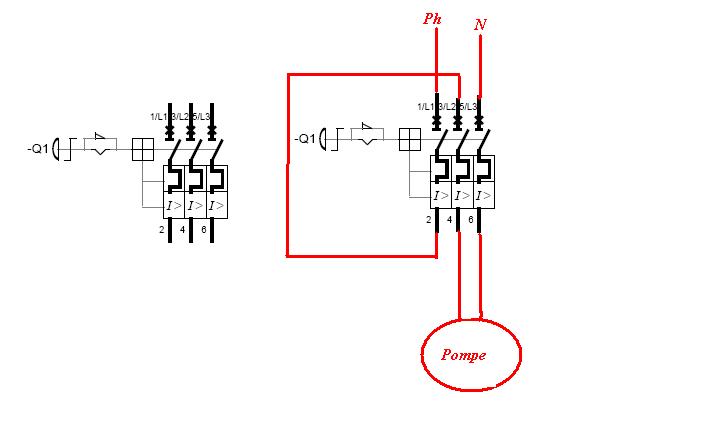

je dois alimenter une pompe de jardin qui fonctionne en mono. Pour la protéger, je voudrais y placer un disjoncteur magnéto thermique en amont. le vendeur m'a fourni un disjoncteur triphasé, je souhaiterais savoir si je peux le câbler comme je je l'ai représenté sur le schéma et comme on le ferait pour un disjoncteur normal ?
Merci !

pas de souci c'est le montage utilisé pour du mono.
avec les magnétothermiques type GV2 ou GV3 de télé par exemple.
pour info en electrotech on représente le neutre a gauche sur un plan , c'est juste une convention et non une norme

Sujet : Electriciens, à l'aide ! Nouveau | De Thierry Magis Le 19-06-2009 à 21:15 sta |
Votre montage est correct, on procède ainsi pour qu'une des trois phases du disjoncteur ne reste pas sans être traversée par le courant consommé.
En théorie ce n'est pas grave, mais réaliser le câblage ainsi permet de "chauffer" les trois bilames de la protection thermique de la même manière. Et d'être certain du point de déclenchement...
Thierry

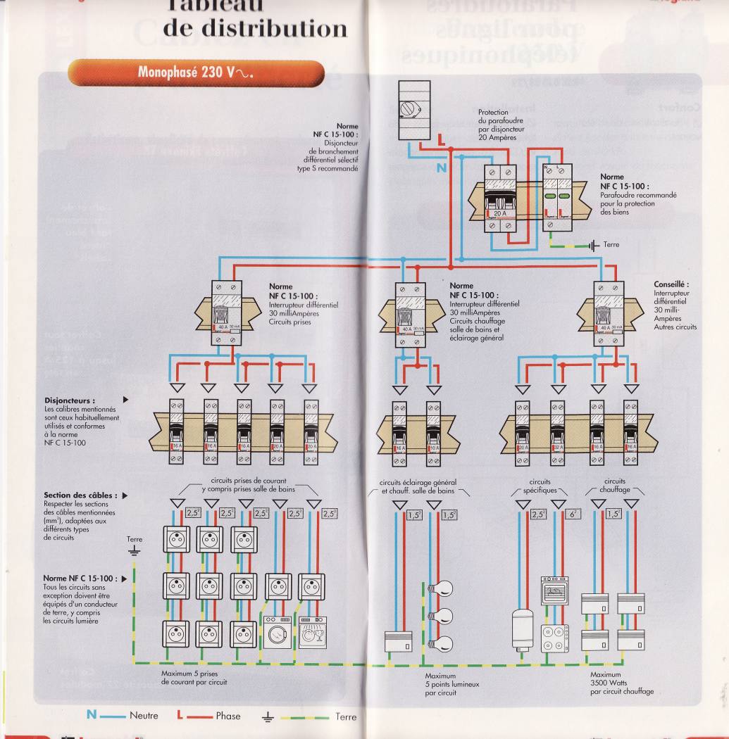

Sujet : Electriciens, à l'aide ! Nouveau | De Phil Le 20-06-2009 à 18:31 cms |
|  | Pour le différentiel, j'avais installé un 30 mA type AC dédié à tous les équipements extérieurs, dont la pompe. Je ne comprends pas trop la remarque de Aldon, pourquoi un différentiel sélectif s'imposerait-il davantage dans ce cas, du moins en termes de sécurité ?

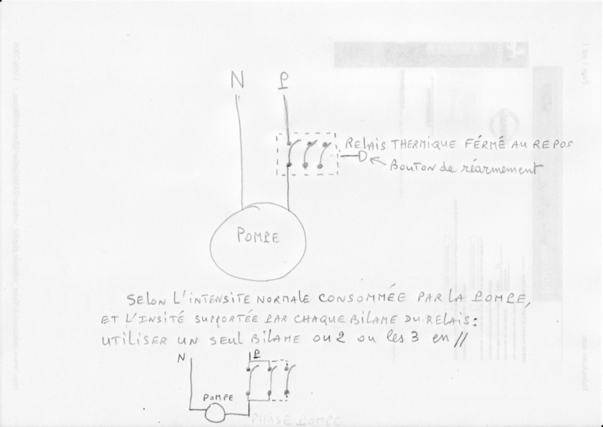

Sujet : Electriciens, à l'aide ! Nouveau | De Totolagalène Le 20-06-2009 à 18:45 sta |
Je ne suis pas électricien de métier. J'ai plusieurs bidules en mono qui fonctionnent comme
sur le crobard joint.![[:Hi:]](s12.gif)
Sujet : Electriciens, à l'aide ! Nouveau | De aldon Le 20-06-2009 à 19:05 sta |
Un vrai sélectif car vu le temps de réponse des différentiels type domestique les deux différentiels tombent en même temps ,meme un 30O mA non sel en amont d un 30 mA
Ce n est pas en terme de sécurité il n y en a pas, un différentiel ira toujours (encore que la tétanisation des muscles commence à 10 mA chez certaines personnes )c est uniquement pour ne pas faire tomber un général différentiel qui coupe par exemple x circuits prises de la maison
Quand aux sélectifs montés dans les tableaux récents regardez les courbes de sélectivité chez Merlin Gérin par exemple entre les 3 gammes de disjoncteur
Le schéma fonctionne bien et avec un 30 mA AC dédié c est impeccable mais comme on voit souvent des pompes avec un tableau dedié mais branché sur un circuit prises !
J ai répondu sur la sélectivité car j ai travaillé jusqu a fin décembre avec l Apave sur ces problèmes en milieu industriel avec les filiations entre les différents disjoncteurs des constructeurs (les controleurs n aimant pas trop les mélanges de matériel il faut leur établir les rapports et courbes et ils controlent ensuite et je ne parle pas du neutre impédant en tri avec les différentiels !!!!)
