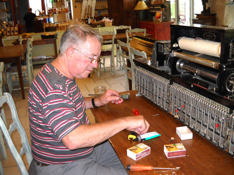

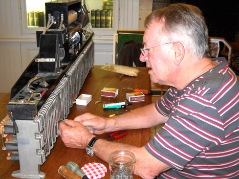

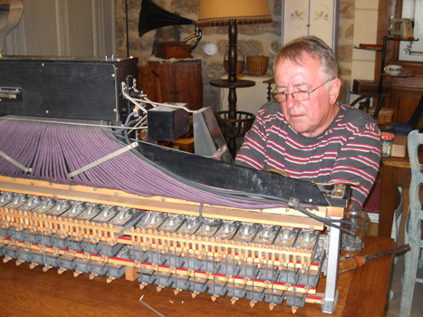

Regarder comme il est beau et appliquer le Crocqui....a remettre toute ces petites pièces!

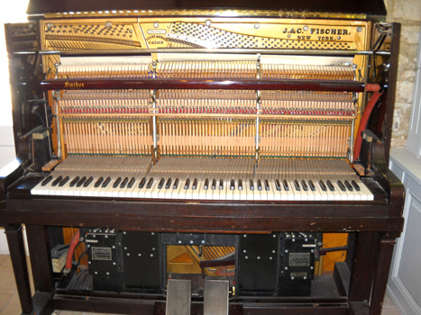

Grand piano "Fischer" 1925...une belle mécanique, et une qualité acoustique hors du commun comparable a un "Stenwai" pour les connaisseurs.

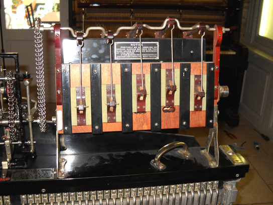

et pour finir le moteur pneumatique a dépression.

et le ciseau a bois, il sert a quoi,lui?

Sujet : Une restauration sympa. c'est pas de la TSF.. Nouveau | De Filoch.... Le 14-06-2009 à 19:22 sta |
ce n'est pas un ciseau a bois mais un long tournevis (ancien modèle avec manche en "bois")

Sujet : Une restauration sympa. c'est pas de la TSF.. Nouveau | De YM Le 14-06-2009 à 20:00 sta |
Faut pédaler . . . comme sur un harmonium ? ?
Et les allumettes, c'est pour quoi faire ?
Sujet : Une restauration sympa. c'est pas de la TSF.. Nouveau | De michel rentmeesters Le 14-06-2009 à 20:31 sta |
Sur ce genre d'instrument, vous avez le choix :
- ou bien vous pouvez jouer en utilisant le clavier ;
- ou bien vous disposez des rouleaux nécessaires et il est à ce moment exact de dire que c'est "comme un harmonium". Enfin presque, car pour un harmonium il faut A LA FOIS pomper ET jouer (via le clavier).
Ceci étant dit, j'ai eu la chance d'en voir un de ce type, près de chez moi. La partie mécanique est semblable (l'instrument est un demi-queue). Il était en restauration pour la partie instrumentale chez notre accordeur ; la partie mécanique venait d'être restaurée ailleurs (il semblerait que ce soient des spécialités différentes)

Sujet : Une restauration sympa. c'est pas de la TSF.. Nouveau | De Filoch.... Le 14-06-2009 à 20:36 sta |
Faut pédaler voui! ...... les allumettes pour faire des petite chevilles avec de la colle car les trous de vis étaient "fatiguer " et les vis d'un modèle, particulier!
