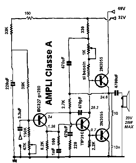

Sujet : Ampli 3055 Nouveau | De Kalbounet Junior Le 10-06-2009 à 18:02 sta |
Bon. Vu que tout le monde a fait au moins UN ampli avec des 3055. Donc, il faut que je m'en fasse un. J'ai trouvé un schéma ici. Il me paraît correct, 50W me conviennent, pour mon deuxième ampli à transistors. Filoch, si ça ne vous dérange pas bien sûr, vous pouvez déjà commencer à sortir de vos placards deux autres 3055 et les autres transistors nécessaires à un montage stéréo . Pour le reste je me débrouille. J'ai dégoté dans mon fourbi des "capas" de 47 000 µ, ça devrait suffire je pense... Le seul problème viendra du refroidissement de ces monstres à calories... 50W, ça chauffe ! ![:o[]](s13.gif)

Salut Paul,
pour le schéma c'est le classique je pense que tout le monde approuvera.

Sujet : Ampli 3055 Nouveau | De Kalbounet Junior Le 11-06-2009 à 07:30 sta |
Le montage en lui-même est sympa, mais au niveau schéma je pense avoir trouvé. Et puis un transistor en classe A, bof... Pour moi c'est : les tubes la qualité (amplis single-ended = classe A a tous les coups) et les transistors, la puissance... Et puis j'aime pas trop les transistors, je préfère les tubes...
Sinon pour le schéma, j'ai cru comprendre qu'en modifiant C1 et C2 on pouvait jouer sur la tonalité... On peut essayer de mettre un potar en parallèle sur C1 ou C2 pour faire "varier sa capacité"... Non ? Sinon comment faire ! ???
Sujet : Ampli 3055 Nouveau | De Adams Le 11-06-2009 à 09:19 sta |
Les reglages de tonalité se font dans le préampli.
En principe l'ampli doit se contenter d'amplifier.

Sujet : Ampli 3055 Nouveau | De Kalbounet Junior Le 11-06-2009 à 12:31 sta |
Pourquoi un préampli en plus alors qu'on pourrait jouer sur la tonalité directement sur l'ampli ?
Sujet : Ampli 3055 Nouveau | De Pierrot du 82 Le 11-06-2009 à 13:58 sta |
Parce que le résultat est toujours meilleur quand on sépare bien les fonctions...
L'ampli de puissance amplifie,
Le correcteur de tonalité adapte et corrige...
C'est aussi valable pour un montage à tubes !

Sujet : Ampli 3055 Nouveau | De Kalbounet Junior Le 11-06-2009 à 17:45 sta |
Bon, ben tant pis pour le correcteur de tonalité... Par contre aucune valeur n'est donnée ! Lesquelles mettre, en sachant que j'aime bien avoir des basses bien prononcées mais pas exagérées, des médiums normaux et des aigus très légèrement supérieurs aux médiums. En bref, de quoi écouter du Bob Marley avec la meilleure qualité possible, et pour que les voisins en profitent !
Sujet : Ampli 3055 Nouveau | De Roger Michel Le 11-06-2009 à 17:47 sta |
Ca ne coûte pas cher à rajouter sur l'appareil que va réaliser Kalbounet.
Roger
Sujet : Ampli 3055 Nouveau | De Adams Le 11-06-2009 à 18:51 sta |
<<des médiums normaux et des aigus très légèrement supérieurs aux médiums>>
A part le Baxandall,je ne vois pas grand chose qui puisse répondre au cahier des charges !
