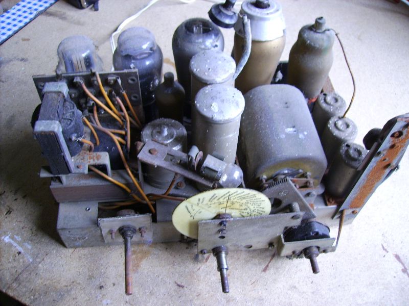

Sujet : 522A Nouveau | De Fifi Le 05-06-2009 à 13:01 sta |
il y a une caisse vide a la maison qui ne va plus le rester longtemps
Filoch......il me manque les boutons du milieu!!
philippe![[:Hi:]](s12.gif)

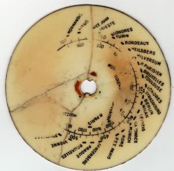

Sujet : 522A Nouveau | De Fifi Le 07-06-2009 à 20:48 sta |
Bizarre,
je croyais que les 522A avait un cadran métrique![[:??:]](s11.gif)
Sujet : 522A Nouveau | De Thierry Magis Le 07-06-2009 à 21:24 sta |
Curieux... Le mien est effectivement gradué en longueurs d'onde.
Une exécution spéciale pour la Françe ?
Thierry

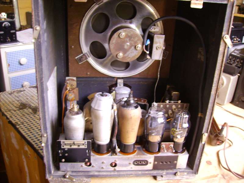

Sujet : 522A Nouveau | De Fifi Le 14-06-2009 à 17:41 sta |
question bête:
peut on remplacer une E447 par une très bonne E446?
je pense que oui mais..........................;![[:??:]](s11.gif)
Sujet : 522A Nouveau | De Bernard tsfallier Le 14-06-2009 à 18:40 sta |
La E447 est à pente variable, pas la E446.
Si c'est pour un 522A, il est équipé d'origine d'une E446.
Cdt.
Sujet : 522A Nouveau | De Fifi Le 14-06-2009 à 19:12 sta |
Bonsoir Bernard,
oui pour la E446 mais il y a aussi normalement une AF2(remplacée par une E447 sur ce poste)
et comme j'ai plus d'AF2 en stock, sinon faut que j'en prenne une sur un autre poste, j'ai penser essayer avec une E446; pensez vous que ça puisse fonctionner?
Sujet : 522A Nouveau | De Totolagalène Le 14-06-2009 à 19:37 sta |
Cà fonctionnera très bien, sauf l'antifading (CAG ou CAV) qui n'agira pas sur cet étage à pente fixe.![[:Hi:]](s12.gif)
Sujet : 522A Nouveau | De Fifi Le 14-06-2009 à 19:52 sta |
Merci Totolagalène,
c'est ce que je pensais mais avant de faire une C......
de toute façon, j'ai retrouvé une très ancienne E447 que je suis en train de retaper
elle a l'air bonne au lampemètre

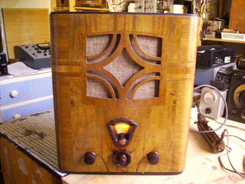

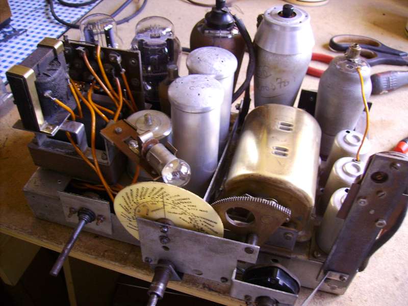

Sujet : 522A Nouveau | De Fifi Le 23-06-2009 à 20:10 sta |
ca y est,
j'ai enfin trouvé le temps de terminer la restau. de ce poste
fonctionne parfaitement, bon j'ai pas trouvé de copie de la toile d'origine, alors j'ai mis ce que j'avais!
les boutons pareils, je suis pas sur que ce soit ça, mais je me devais de faire quelque chose avec la caisse a Filoch!(encore un grand merci a lui pour ce cadeau )
Sujet : 522A Nouveau | De Fifi Le 23-06-2009 à 20:11 sta |
suite.
