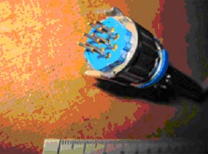

Je n’arrive pas à trouver le connecteur dont je joins le dessin des 9 broches et 1 photo du connecteur mâle. Ce que je recherche est un connecteur femelle afin de pouvoir brancher sur un autre système, un module de régulation basse tension (0-5V) possédant ce connecteur mâle.
8 mm entre broches horizontalement
10 mm verticalement

Le "dessin"est mal passé ,faire un dessin papier-crayon , puis scanner ou photo ... ;

Une marque ou un sigle pourrait aider à la recherche.
Souvent, une gravure sur la partie plastique désigne le fabricant. ![[:??:]](s11.gif)

Amphenol,on en voit sur le materiel US des années 70-80.

Bonjour, si je ne fais pas erreur, le connecteur femelle porte la référence : MH-9 puis les lettres : G.J.
JeF, si cela correspond, je vous en donne 2, frais de port à votre charge.

Bonsoir Pierrot du 82, ces connecteurs etaient utilisés sur des vhf avia -style Collins -.
Il s'agit d'un connecteur 6 pans avec un léger ergot. J'ai donné les références inscrites sur les connecteur femelles. A présent, la balle est dans le camp de JeF...!

Chez AMPHENOL la reference est 126-221-1000 cette reference conprend :
126-1082 isolant avec 9 contacts femelle
126-1069-02 clip de verrouillage
43-469-02 rondelle plate
41-108 ecrou
Ces infos peuvent peut etre aide a trouver, et ceci plus surement sur un site US
