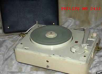

    Je possède cet électrophone Philips NG 2412 (UY 85 et UCL 82) dont le câblage des fils qui sortent du bras pour aller à l'ampli et à la prise "stéréo" a été modifié sauvagement. Il y avait 4 condensateurs de 5 nF auxquels étaient raccordés les fils blindés sortant de la cellule. La prise stéréo est du même modèle que la prise à 4 doigts qui équipait les coupleurs pour 2 piles plates de 4,5 V. Cette prise a un bouchon qui est en place pour une écoute sur l'ampli de l'électrophone (l'ampli reçoit alors les signaux droit + gauche), et qu'on enlève pour brancher à sa place un deuxième ampli ou poste de radio en position PU (l'ampli de l'électrophone ne reçoit que le signal gauche, tandis que le droit est envoyé vers l'ampli externe). Le bouchon est câblé en raccordant les broches 2 à 2 (point chaud + masse), ce qui fait que lorsqu'il est en place, les deux signaux de le cellule stéréo sont envoyés vers l'ampli de l'électrophone. Mon problème est que je voudrais rétablir le câblage d'origine et que je n'y arrive pas. Il me faudrait le schéma du câblage mais il est introuvable sur le net. La seule solution serait que quelqu'un possédant le même appareil ou un frère Philips ou Radiola ayant le même bouchon "stéréo" me communique le relevé de schéma. Alors je lance un apple aux bonnes âmes..Je précise que j'ai vu plusieurs modèles d'électrophone ayant le même bouchon stéréo, mais je ne connais pas les références de ces autres modèles.

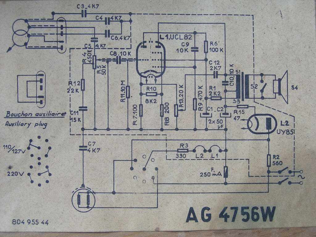

    Trouvé sur Radiofil, le schéma de l'électrophone Philips AG4756W à lampes UCL82 et UY85
