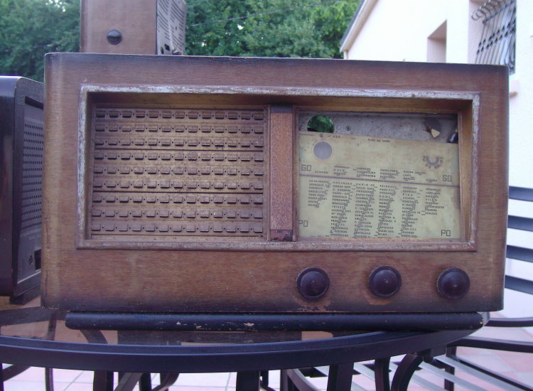

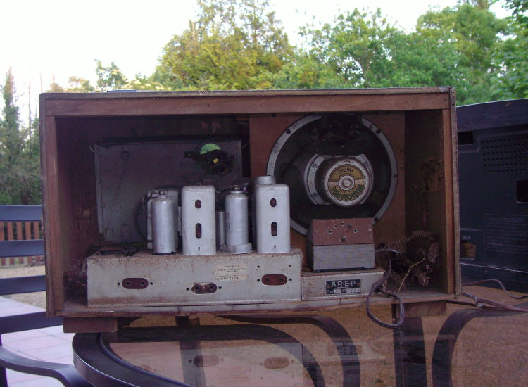

Dans mes achats de cet après midi (vivent les vides greniers), se trouve ce poste avec une plaque constructeur indiquant AREP type 501.
Ce poste est équipé des lampes 6E8, 6K7, 6Q7, 6V6 et 5Y3GB, oeil magique inconnu: il a disparu du châssis.
Question: "qui connaît cette marque?" Je ne l'ai pas trouvé dans le GL. S'agit il d'un poste de fabrication artisanal? La plaque constructeur serait celle du fabricant du transfo sur son petit châssis (cet ensemble transfo avec châssis support est rajouté à côté du châssis principal du poste, fixé dessus par 2 vis)
Bref tout renseignement sera le bienvenu.

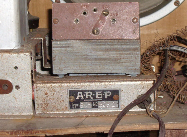

La plaque constructeur avec le transfo.
Sujet : Arep 501 inconnu Nouveau | De Totolagalène Le 31-05-2009 à 23:27 cms |
|  | Manifestement le transfo a été remplacé et mis à part sur un petit châssis marqué AREP: on voît bien le trou de l'emplacement d'origine du transfo sur le châssis principal. Je ne tiendrais pas compte de cette inscription. Montage classique très facile à refaire chanter!

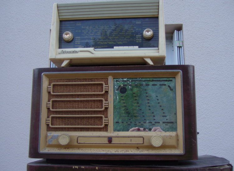

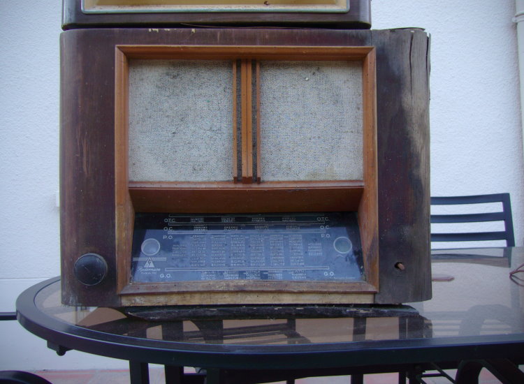

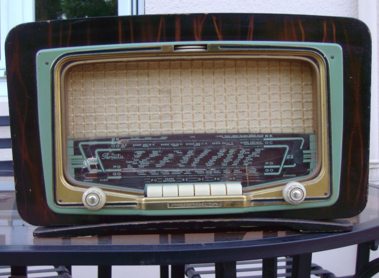

Pendant que j'y suis mes autres achats de cet après midi:
Schneider Calypso
Philips BF394
Radiomuse 454A
Perfecta 205
Non non je n'ai pas cassé ma tirelire ni gagné au loto (hélas...) le tout m'est revenu à 33

Sujet : Arep 501 inconnu Nouveau | De Totolagalène Le 31-05-2009 à 23:34 cms |
|  | Et bien avec ces 5 là, il y a déjà de quoi s'amuser un bon moment; çà va faire beaucoup de condos à acheter!

C'est ce que je pensais aussi, à un détail près: le trou que l'on aperçoit sur la partie gauche n'est très certainement pas l'emplacement de l'ancien transfo car à cette endroit se trouve le bloc d'accord avec son commutateur de gamme d'ondes et ce bloc dépasse très légèrement du châssis (d'où la fenêtre dans le châssis et peut être aussi pour permettre un réglage plus facile du bloc d'accord ).

Oui le trou! Autre explication possible, avec un câche disparu peut-être. Ou autre bidouille suite à remplacement du bloc d'accord. Avec ces vieux chéris tout est possible et il faut jouer à "l'inspecteur Vitos"! ![[:Hi:]](s12.gif)
Sujet : Arep 501 inconnu Nouveau | De Totolagalène Le 01-06-2009 à 00:00 sta |
Par exemple, un autre inspecteur comme Colombo aurait regardé si le transfo aurait pû être monté à l'emplacement du trou, etc... ![[:Hi:]](s12.gif)
