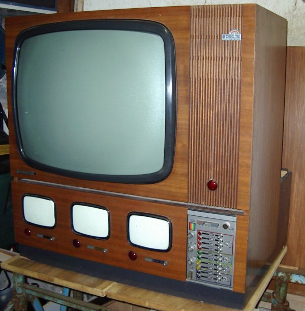

Sujet : Tele Nordmende Nouveau | De Thierry Magis Le 27-05-2009 à 22:23 sta |
Dernière trouvaille, de l'encombrant !!
Cet incroyable télé couleur Nordmende de 1968, avec 4 écrans... les 3 petits sont N/B, le gros est couleur... bien sur, chaque écran peut être syntonisé sur un programme différent... Le son est celui du gros écran. Affichage des canaux choisis par tube nixie... télécommande à fil, hélas absente.
Le "rack" du dessous est équipé de ventilateurs, ce qui me fait penser que cet appareil était destiné à des démonstrations (magasins?) plutôt qu'à une utilisation domestique...
Hélas, la bobine HT de l'écran principal est claquée, et la PL519 rougit.
Je multiplie les annonces, les forums n'étant pas spécialement lus par les mêmes personnes : Recherche donc une bobine THT, ainsi que le schéma. Cet appareil utilise le châssis "standard" des couleurs Nordmende Spectra Color de cette époque-là.
Je n'en sais pas plus, panneau de fond absent et pas d'autre indication sur le châssis.
Merci d'avance!
Thierry

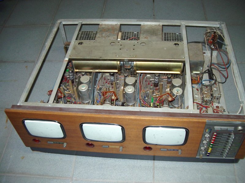

Sujet : Tele Nordmende Nouveau | De Thierry Magis Le 27-05-2009 à 22:24 sta |
Une photo du châssis du dessous, avec les trois petits tubes...

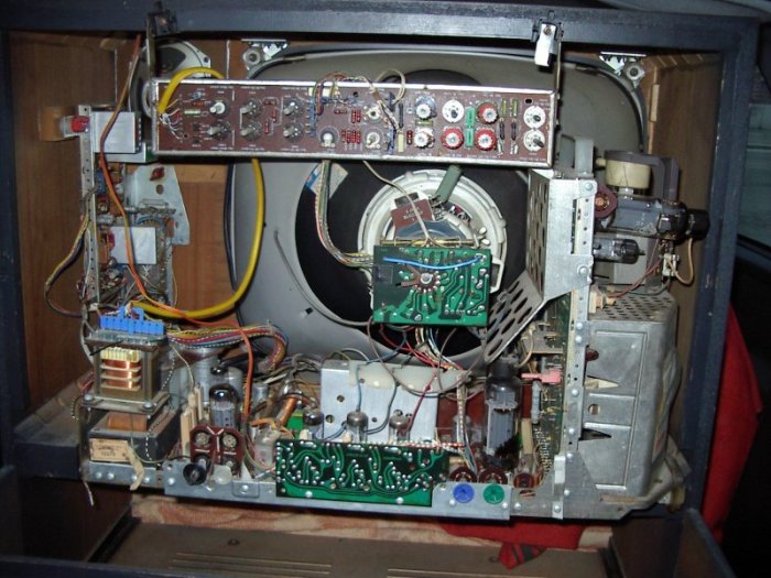

Sujet : Tele Nordmende Nouveau | De Thierry Magis Le 28-05-2009 à 17:32 sta |
Les mensurations de l'engin : 80cm de large, autant de haut, 60cm de profondeur... et un poids d'environ 80kg ! Heureusement, on sait aisément enlever le tiroir du dessous, cela allège un peu pour le transport !
C'est une pièce d'artillerie ! C'est un pote qui l'a vendu via Ebay.be, uniquement à cause de l'encombrement. Il n'a jamais pu le mettre dans sa chambre de collection, car ne passait pas dans l'escalier !
Comme j'ai de la place, je profite de pouvoir sauver ce genre de monstre... Cela m'aurait attristé de le voir partir à la benne...
J'ai été le seul enchérisseur...
Merci pour l'info concernant la destination, je me doutais bien que ce n'était pas destiné à mettre dans un salon (encore que?)... Rien que le bruit des ventilateurs!
Le châssis est assez classique de cette époque-là (photo).
Cela ne dit rien à personne, pas de documents, de schémas? Je suis aussi intéressé par d'anciennes publicités sur cet engin.

Sujet : Tele Nordmende Nouveau | De Thierry Magis Le 28-05-2009 à 21:18 sta |
Oui, 625 lignes, système PAL. Je ne sais pas encore ce que c'est comme tube mais je pressens des règlages infernaux rien qu'à voir le nombre d'ajustables. C'est mon second "vintage color", après le Siera à châssis KM1. Pour le moment je vide mon atelier, construis des étagères et m'attaquerai à ces monstres ! En attendant, je rassemble documents et pièces. A propos, toujours à la recherche du manuel technique du châssis KM-1...

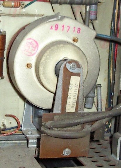

Sujet : Tele Nordmende Nouveau | De Thierry Magis Le 30-05-2009 à 16:59 sta |
Salut Michel !
Comment ça va ?
Merci pour l'info.
Marcel m'a confirmé que cet engin date d'entre 1968 et 1972, environ. Il est repris dans le catalogue 1968 de Nordmende...
Mais bon, avant de me lancer dans les délices (?) des reglages de cet appareil, il me faut une autre bobine THT... Je joins la photo de celle qui s'y trouve. De profundis.
L'isolation est craquelée sur le dessus, et de la fumée en sort quand en marche... La PL n'aime pas... Et pas d'image, évidemment.
Donc tant que je n'ai pas cette pièce, je ne suis pas trop avancé. Il semblerait que le susnommé Marcel en ait un jour rebobiné un. Mais pour le moment il ne dispose pas de cette pièce...

Sujet : Tele Nordmende Nouveau | De michel rentmeesters Le 31-05-2009 à 15:56 sta |
Thierry,
J'ai toute une caisse à la cave de transfos THT, pour télé, et avec l'aide de la photo je vais voir si, au cas où...
Michel.
Sujet : Tele Nordmende Nouveau | De michel rentmeesters Le 31-05-2009 à 20:20 sta |
Thierry,
Je n'ai rien trouvé qui s'y apparente. Mais si toutefois, tu voulais vérifier par toi-même sache que je suis prêt à céder tout ce brol pour rien. (grosso modo, il y a toute une caisse contenant transfos THT, tripleurs et ferrites)
De plus, me basant sur mes souvenirs, je pense qu'à cette époque le critère essentiel est l'angle de déviation du tube cathodique ; en effet cet élément conditionne la puissance des tubes de sortie.
Enfin, je pense que le matos dont je dispose est du type Philips (un des transfos porte l'inscription "K9").
