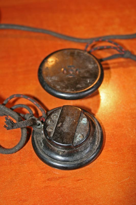

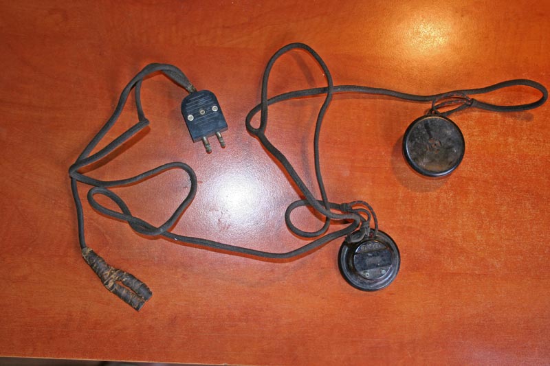

Bonjour je cherche à identifier cette acoustique que je pensais d'abord être de l'aviation française de la seconde guerre mondiale. Puis je me suis orienté vers un ensemble d'écouteurs pour les radios des divisions blindées. Mais finalement, vu qu'il y a deux trous de parts et d'autres de chaque pastilles, je me demande si ce n'est pas un casque pour la TSF. N'y connaissant rien dans ce domaine, je me tourne vers vous.
La marque est PONSOT.
merci par avance pour votre aide

Ca ressemble bien à un casque dont l'arceau a été confisqué. On peut savoir si les écouteurs sont bons avec une pile de 4,5 volts, par exemple,qui doît produire un gros toc à l'instant du contact (ne pas laisser la pile branchée; celà ne fera rien de plus que de risquer de griller l'écouteur. Faire ce test directement sur les plots de chaque écouteur car les fils sont peu-être coupés. Un bon casque sensible doît produire un très léger toc lorsqu'on met les fils en 2 points espacés de sa langue (sans pile). Mais ce sera dur car sans arceau il faut avoir au moins 3 mains pour tester chaque écouteur séparément.![[:Hi:]](s12.gif)
