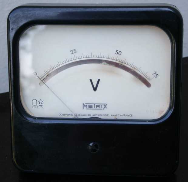

Reçu en cadeau ce galva Metrix, démonté de l'armoire d'alimentation d'un Bull Gamma 10... ça ne nous rajeunit pas !
Testé en continu, OK.
L'étoile sans chiffre intérieur semble indiquer une tension d'essai de 500 V.
Mais les mention "tôle" et "1,5" ??
Sujet : galva Metrix Nouveau | De michel rentmeesters Le 18-05-2009 à 07:00 sta |
Ne s'agrait-il pas de "classe" (pour la partie 1,5) ?
Sujet : galva Metrix Nouveau | De yarno31 Le 18-05-2009 à 07:20 sta |
Hélas ! mes classes sont bien lointaines ? De quoi s'agissait-il ? de la précision, en % ?
Sujet : galva Metrix Nouveau | De michel rentmeesters Le 18-05-2009 à 07:29 sta |
Oui : il s'agissait en fait de l'erreur max sur la valeur à fond d'échelle, qu'elle que soit la valeur lue, comme vous le dites très bien exprimée en %
Michel.
Sujet : galva Metrix Nouveau | De Adams Le 18-05-2009 à 08:30 sta |
"Mais les mention "tôle" et "1,5" ??"
Je suppose que ça veut dire que le réglage du shunt magnetique est fait avec le galva monté sur un panneau de tole de 1,5.
Sujet : galva Metrix Nouveau | De MICHEL Le 18-05-2009 à 09:24 sta |
Oui, l'indication de 1,5% est la précision de l'appareil en continu.
Pour " tôle ", je cherche![[:??:]](s11.gif)
Sujet : galva Metrix Nouveau | De Jacques (webmestre) Le 18-05-2009 à 11:00 sta |
Tôle c'est la composition du circuit magnétique, 1.5 c'est effectivement la classe. Normalement un galva doit donner encore d'autres informations: montage vertical ou horizontal par exemple.
Sujet : galva Metrix Nouveau | De Jacques (webmestre) Le 18-05-2009 à 11:02 sta |
Enfin il ne faut pas lire Tôle 1.5 mais chaque mot en dessous du symbole respectif.
Sujet : galva Metrix Nouveau | De yarno31 Le 18-05-2009 à 12:14 sta |
Merci pour tous ces renseignements.
Manque effectivement l'indication de la position de montage recommandée.
(Il était placé verticalement en façade de l'armoire).
Curieux pour un appareil Metrix...
Sujet : galva Metrix Nouveau | De MICHEL Le 18-05-2009 à 19:23 sta |
Le fait que tous les renseignements ne figurent pas sur le cadran signifie peut être que c'est une série spéciale pour un client.
Sujet : galva Metrix Nouveau | De Pierrot du 82 Le 19-05-2009 à 02:32 sta |
Je regrette, mais il est étalonné pour être monté sur une tôle de 15/10 (1,5mm)
C'est une inscription courante sur les appareils de tableau Metrix...

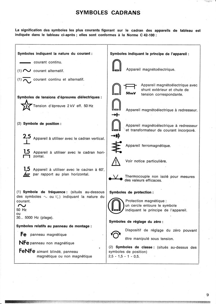

Sujet : galva Metrix Nouveau | De MICHEL Le 15-06-2009 à 11:44 sta |
Une doc Metrix qui peut rendre service.
Sujet : galva Metrix Nouveau | De Gerard Le 15-06-2009 à 12:44 sta |
1,5 signifie que le cadran doit être monté en position horizontale.
Sujet : galva Metrix Nouveau | De René Le 15-06-2009 à 13:06 sta |
"1,5 signifie que le cadran doit être monté en position horizontale."
Heu... non, il ne me semble pas.
L'horizontalité possible doit être représenté par un dessin qui ressemble à une table. La verticalité, par un autre (T inversé), dans d'autres cas c'est un angle qui est indiqué.
1,5 pourrait être la classe du galva, j'ai appris cela à l'école.
Mais... sur le galva de Yarno31, le 1,5 n'est pas indiqué de manière que l'on puisse identifier la classe... (normalement toujours avec le sigle de position.)
Il est donc fort possible que l'on doive lire: "Tôle 1,5" , comme le pense Pierrot du 82.
Sujet : galva Metrix Nouveau | De Jacques (webmestre) Le 15-06-2009 à 13:42 sta |
C'est curieux comme de vieux sujets resurgissent quelquefois au gré d'un document.
Pour ma part je n'ai pas voulu insister à l'époque mais que le logo signifie "prévu pour montage sur une tôle de 1,5 mm" me parait complètement stupide. Désolé Pierrot mais...
Sujet : galva Metrix Nouveau | De Pierrot du 82 Le 15-06-2009 à 14:22 sta |
Mais non, Jacques, je ne t'en veux pas...
Mais que veux-tu, "tôle 1.5" ne peut signifier rien d'autre !
J'ai d'ailleurs plusieurs galvas de tableau avec le même genre d'inscription...
Je précise qu'il s'agit de galvas de tableau destinés à être montés sur des faces avant, de marque Metrix et Pekly.
