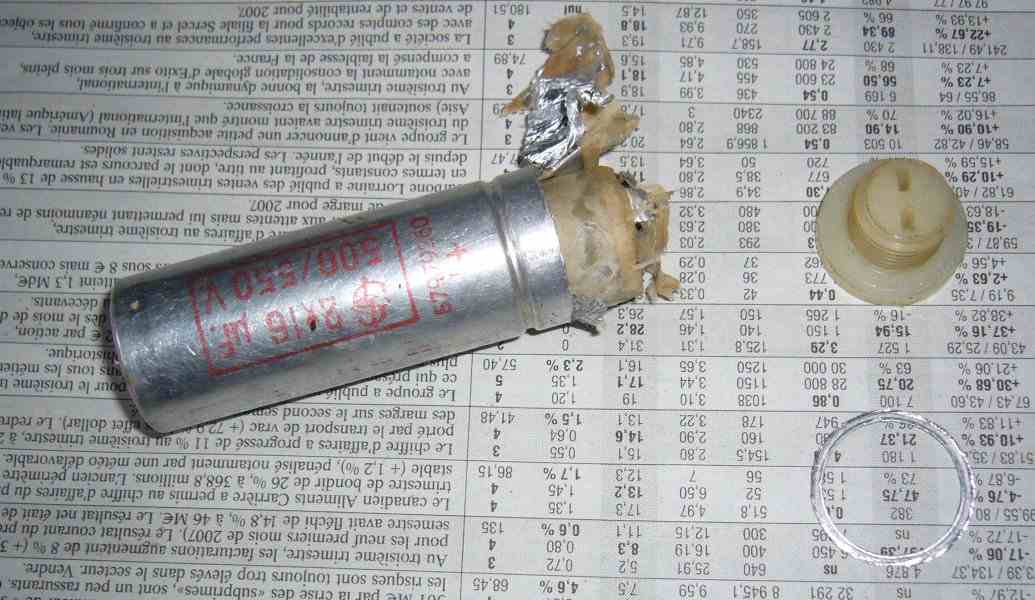

Sujet : Condo chimique Nouveau | De Roger Michel Le 18-05-2009 à 23:02 sta |
Tout dépend où on scie et selon les marques.
Exemple : Scié à ras du bout...
Ensuite, on évase...

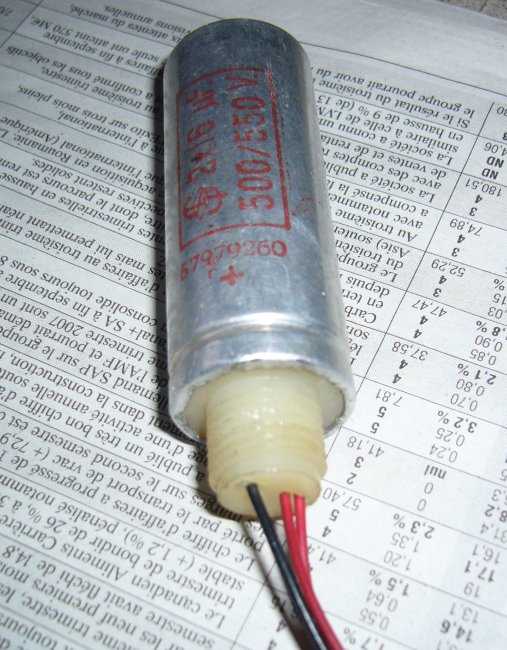

Sujet : Condo chimique Nouveau | De Roger Michel Le 18-05-2009 à 23:03 sta |
Il me manque la 1ère photo...

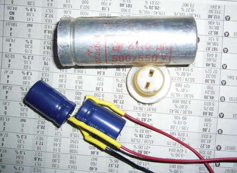

Sujet : Condo chimique Nouveau | De Roger Michel Le 18-05-2009 à 23:05 sta |
On place les condos à l'intérieur...
Je rajoute du coton hydrophile pour éviter le bruit...

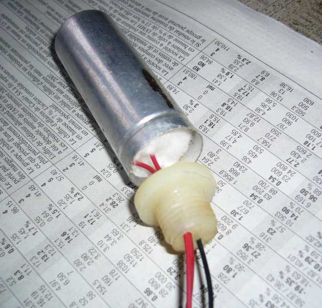

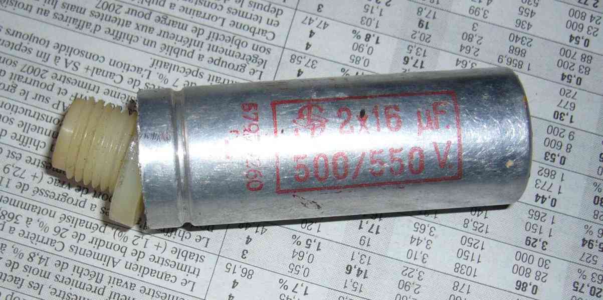

Sujet : Condo chimique Nouveau | De Roger Michel Le 18-05-2009 à 23:07 sta |
Et le tout est resserti au marteau.
Roger
