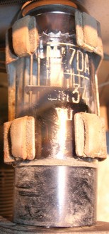

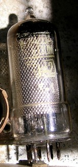

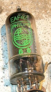

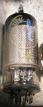

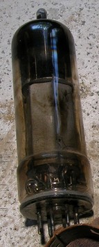

Sujet : TSF LGM Nouveau | De jullin Le 09-05-2009 à 18:45 sta |
Merci de votre aide.

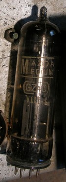

Je poste les photos des 6 lampes.Naturellement certaines n'ont plus de d'écriture.

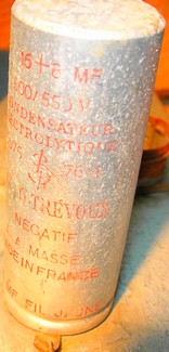

Les capas visuellement sont très bien et pas de coulure sur le condo métallique.Il n'y a pas de condo sur l'alim.Je me pose aussi la question suivante:le cable d'alim étant tout dégrader est ce je peux le remplacer par un cable 3g dont je pourrais mettre le chassis à la terre?

Sujet : TSF LGM Nouveau | De jullin Le 09-05-2009 à 18:48 sta |
serait -ce celle-ci que vous appellez "l'oeil magique"

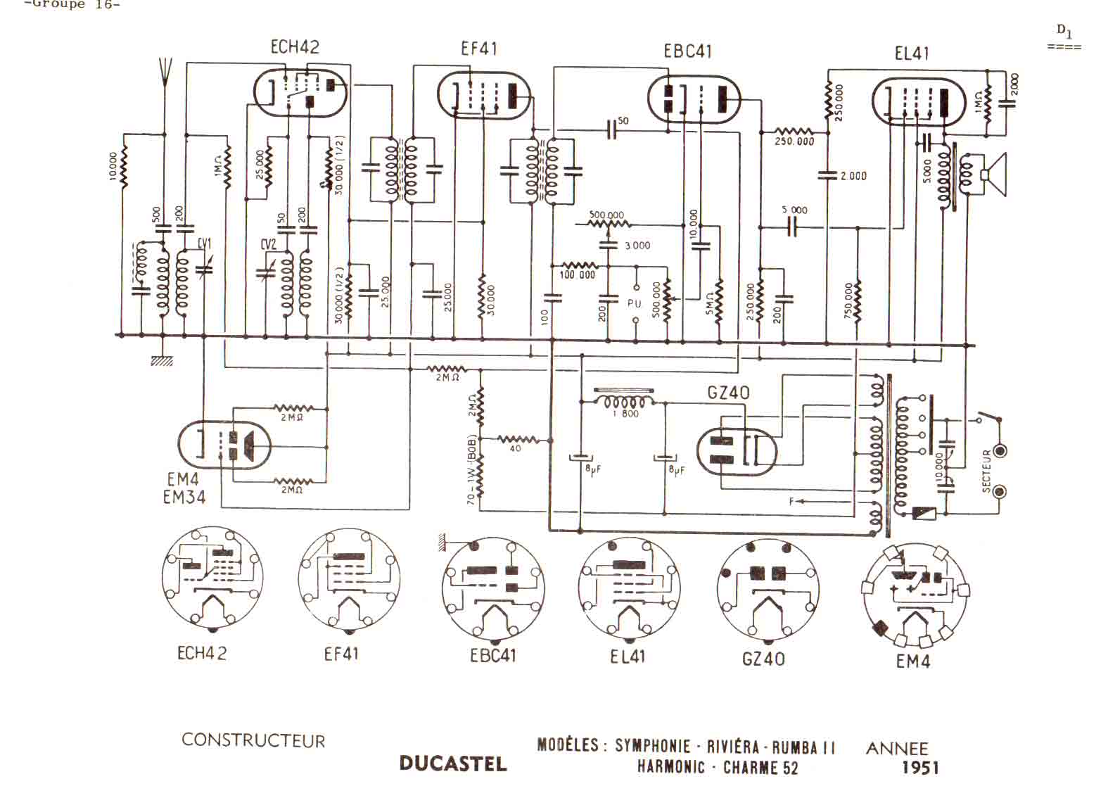

Enfin, si quelqu'un avait le schéma pour m'aider à comprendre un petit peu puisque étant électricien et que u=ri pour moi aussi je vous en remercie par avance.

Sujet : TSF LGM Nouveau | De Phil Le 09-05-2009 à 19:18 sta |
Un jeux de lampes approchant pourrait-être ECH42 - EAF42 - EL41 -EM34 - GZ 40. Mais d'autres bien meilleurs que moi pourront affiner cette proposition.
EM34 est bien ce que l'on appelle l'œil magique ou encore l'indicateur d'accord.
Le double condo est selon moi à changer impérativement ou mieux à reconstruire, cela est très bien expliqué dans les trucs et astuces du site. Au pire deux codos polarisés peuvent très bien être soudé sous le châssis en laissant le métallique non connecté pour l'illusion.

| ![](tr.gif) | "Les capas visuellement sont très bien et pas de coulure sur le condo métallique." Hélas, ça n'implique pas quelles soient bonnes, ces capas !!!

Sujet : TSF LGM Nouveau | De Fifi Le 10-05-2009 à 12:37 sta |
me fait penser un peux a un Ducastel type charme ou symphonie
le schéma joint est peut être approchant!?
