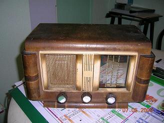

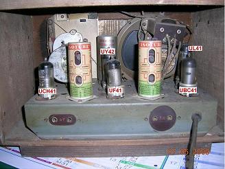

Je voudrai identifier ce Poste de Radio TSF des années 1950. la plus part du temps vendu en kit. 5 lampes rimlock. UCH41-UY42-UF41-UL41-UBC41.
MERCI, pour les renseignements a venir.

Allez, je dirai au hasard une mouture légèrement différente du MB 50 ?

Il est vrai que l'ebenisterie du MB50 est la même.

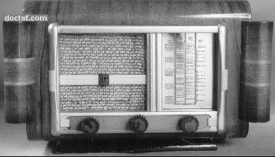

Il y a celui-ci qui est resemblant
j'ai trouvé beaucoup de postes Philips et Ducretet thomson qui avaient les même Tubes
mais je n'ai pas trouvé de plans.

Il semblerait que cette ébénisterie soit utiliser par plusieurs marque.
Car j'ai vu au vide grenier de marinelande (a cote de la gare de biot 06) un poste (BE GO PO OC) ressemblant presque le même mais il avait 4 boutons blanc (Radio V.P. "le poste de qualité qui plait" TYPE: FANFARE )

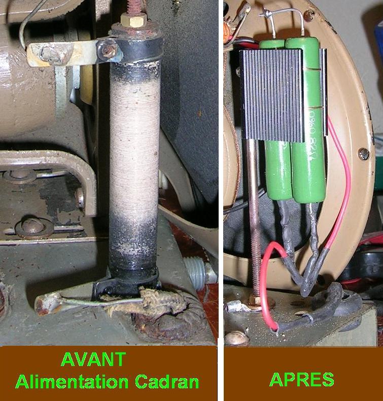

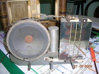

Après nettoyage, il a fallu changer tous les tubes, 80% des condensateurs les câbles de commande du tableau, le câble d'alimentation, il me restait plus que l'éclairage du cadran,
affaire résolu avec une ampoule (E10) 48V 40MA des résistances bobinées que je possédai que j'ai monté en série une 220 OHMS et l'autre de 82 Ohms, le cadran s'éclaire très bien l'ampoule chauffe normalement, est les résistances sont a peine tièdes.
Il ne me reste plus que l'ébénistrerie.

Curieux l'histoire de l'ampoule de cadran! Ampoule 48v 40mA, avec en série 220 Ohms et
82 Ohms. Sur quelle tension avez vous branché celà?![[:Hi:]](s12.gif)

C'est curieux, pour la résistance en série avec l'ampoule cadran, je trouve 1800 ohms 5 watts... ![[:??:]](s11.gif)

Ah! Tu vois Pierrot, on parle bien de la même chose. J'avais imaginé 220 ou 110 v mais dans les 2 cas, ce qu'il a fait ne collait pas!![[:Hi:]](s12.gif)
